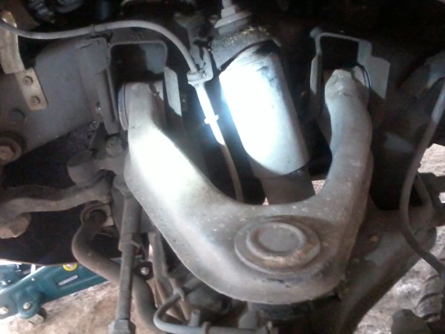

    Domingão, nada para fazer.... resolvi ajustar a cambagem da frontier. A roda dianteira, esquerda (motorista), tava com cambagem negativa |-/, comendo pneu por fora e ao dirigir - puxando a direção para o lado do motorista.
    Procedimento rápido, é só ajustar os parafusos com arruelas de furo deslocado.
    Parece que ainda ficou um pouquiiiiiinho negativa (foto de como ficou), mas vou testar para proceder a novo ajuste, caso seja necessário.
    Kneu por fora.-2016-10-23-14.53.59.jpg-2016-10-23-15.00.23.jpg-2016-10-23-14.54.05.jpg-2016-10-23-14.54.28.jpg
