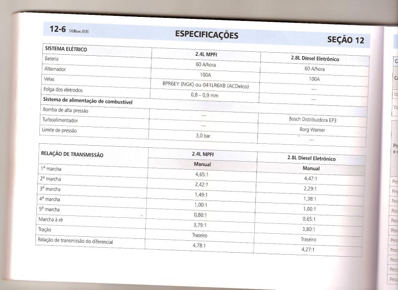

    Na s10 com 3000rpm você estará a 150 km/h, andando com 2200 rpm que é ponto de torque desse motor você estará a 110 km/h que seria a velocidade de cruzeiro.

    Prezado Fabio, pela observação na s10 de 5 marcha, a velocidade é sempre a metade do rpm dividido por 10, por exemplo a 3000rpm ela está a 150 km/h, a 2000 rpm ela está a 100 km/h, como o meu motor é eletrônico ele corta o giro nos 4200 rpm ou 171 km/h o que ocorrer primeiro, achei estranho que esses 171 km/h do corte são praticamente reais, sendo que no painel mostra 180 km/h

    Citação Postado originalmente por FábioBananal Ver Post
    Interessante Fernandes! posta aí a relação da caixa de marcha e diferencial da s10, vou olhar no manuel o da frontier!
    valeu
    Fábio, segue relação conforme manual, valeu
    Sds

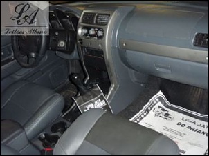

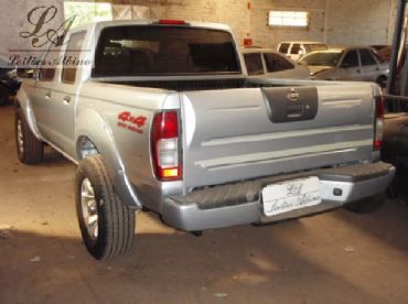

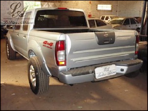

    Aos amigo aqui o forum...
    Finalmente acabei com todos problemas que tinha minha S10 cs, to vendendo pra tentar meu "sonho" ranger ce 4x4, xlt se possivel achar...
    Mas me deparei com uma interessante...Uma frontier...Como não conheço nada dela, e tambem não tenho muito tempo pra buscar muitas informações, pois essa que achei esta pra ir a leilão, que vai ser daqui a 4 dias...Assim peço ajuda...
    Vi aqui nesse post, falando que ela a 130 paresse estar esguelando...Ela é o mesmo motor da S10 mesmo...???...Logicamente que ela não se compara com minha 2.5, mas ela anda igual uma ranger 2.8 e S10...ou é inferior a elas...
    E mais uma coisinha...
    Pelas fotos me animei, pois paresse estar bem inteirona, fica perto da minha cidade, e acho que consigo a um bom preço...Mas como em uma foto aparesse um adesivo 4x4, e na foto do interior não consigo ver as duas alavancas, queria a ajuda dos entendidos ai...Ela é 4x4 ou não...???
    E esse motor é o 2.5 ou 2.8...???
    Abraços....Fernando...
