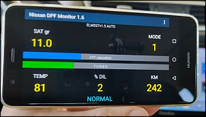

Depois de muita pesquisa, finalmente achei um APP android para gerenciar o DPF compativel com Nissan. Funciona perfeito para quem tem o motor 2.3 bi-turbo com DPF. Minha Frontier é 2025.
Anexo 582588

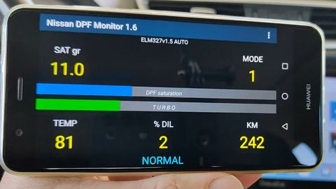

Ele mostra a saturação do DPF em GRAMAS DE FULIGEM(Sat gr). Além dessas 2 barras na imagem que são o STATUS de saturação maxima e pressão da turbina respectivamente.
Esse APP é exclusivo para nissan. Se chamava antes "Nissan DPF Monitor", agora ele está se chamando apenas "DPF monitor" da (EtnaSkynet) . Talvez por questões de direitos com a nissan.
