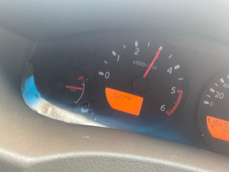

    Sou novo aqui no fórum , tenho uma Frontier 2009-09 XE, Estou com um problema parecido com o seu, ao ultrapassar 140km/h A minha Frontier subia a temperatura , onde se continuasse chegaria no vermelho, e ao andar abaixo de 140km/h a temperatura ficava normal. O carro não baixa agua, muito mesmo esta misturando agua e óleo ( Onde poderia ser cabeçote)
    Anexo 577537
    Estamos testando ela , na oficina onde já testamos as seguintes coisas sem ainda um real solução:
    Verificamos Todas as mangueira - Nenhum vazamento encontrado (ate porque ela não baixa agua)
    Tiramos a Válvula Termostática - Testamos o carro , o mesmo continuou aquecendo, Colocamos uma válvula nova para ver , pois poderia ela não aceitar ficar sem a válvula. ( O mesmo continuou aquecendo)
    Verificamos a Ventoinha - O gel estava ótimo e o magnetismo da mesma também.
    Bomba D'água - Desmontamos a bomba d'água, a mesma estava boa, ( então não trocamos)
    Radiador - O radiador estava muito sujo, Para tentar baratear os custos , mandamos vareta o radiador , onde ao montar e testa o carro , o mesmo continuou esquentando pois o rapas da loja onde realizamos o serviço do radiador, falou que estava muito sujo e não ficou um trabalho 100% (OBS: Gastei 400,00 e não ficou bom!); então decidimos pedir um novo radiador, estou aguardando chegar o radiador novo para que possamos montar e verificar, Se resolver o problema com o radiador vou postar aqui ! ( OBS: ao invés de envaretar recomendo logo que troque a peça , meu veiculo já esta com 160 mil rodado, gastei 400,00 para envaretar , não ficou bom pois a peça já estava muito debilitada e infelizmente só conseguimos chegar a esse resultado depois que conclui o serviço o mecânico não tem como garantir antes de fazer o serviço ; Onde comprei a peca nova no Mercado Livre por 1000,00) Muitos mandarão eu trocar o sensor de temperatura, porem eu acredito que se ele esta marcando e pq esta subindo a temperatura ! porem também pedi junto do radiador o sensor de temperatura para fazermos o teste. assim que chegar conto pra vocês como resolvi.

    Estou substituindo hj a embreagem viscosa e helice (que ja esta ressecada), e o radiador! Agora e montar testar para verificar.

    Problema , foi resolvido com a troca do radiador!!!!! rsrsrsrs
