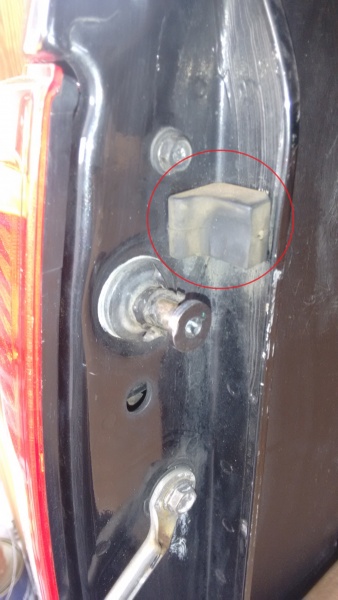

    Segue o estado atual do batente e pino;

    Pois é, a minha além de estar com folga longitudinal, que no caso um batente novo resolve, também está com folga na vertical. Nesse caso estou pensando em retirar os pinos que servem de "dobradiça" e mandar encapar 0,5cm ou mais com bronze.

    Hj fui ver a minha, achando que era só uma regulagem do batente, mas tem uma boa folga no pino da dobradiça da tampa. Vou ter que ver p retirar os pinos e fazer um mais grosso. Senão, vai continuar batendo.
