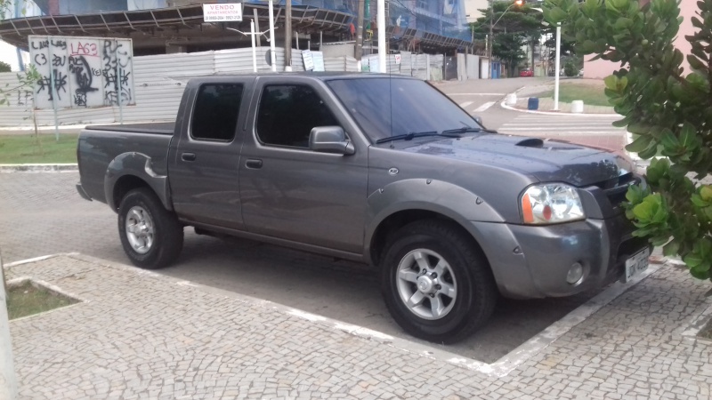

    Boa tarde Pessoal,
    Recentemente adquiri uma Frontier XE 2003 4x4. Que decidi por tal modelo após meses lendo sobre ela aqui nesse fórum. (obrigado)
    Estou com uma dúvida e queria saber se alguém pode me dar uma orientação.
    Reparei que ela está com a frente muito mais baixa que a traseira, a diferença é muito grande. Frente: 63cm, Traseira: 71cm
    Vi que o pessoal aqui do fórum chega a levantar a frente la nos 70~80cm e traseira ~85cm e ao medir a minha me espantei como ela está baixa.
    Abaixo segue uma foto, será que ela está com a suspensão cansada? o que pode ser? Melhor levar num mecanico de mola ou ideal alguém que conheça bem a Frontier?
    Frente baixa, sinal de susp cansada? Frontier 2003 XE 4x4. [novato]-20160226_172116.jpg
    Lembrando que sou novo nesse mundo 4x4 e se falei alguma besteira por favor relevem. Abraço a todos!!

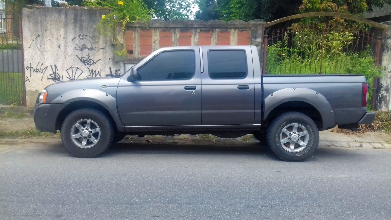

    Frente baixa, sinal de susp cansada? Frontier 2003 XE 4x4. [novato]-20160226_171732.jpg
    Outro ângulo

    Um par de barras de torção está custando em torno de R$1000,00. Aconselho comprar preventivamente e ajustar a suspensão dianteira para a altura correta. Caso as barras estejam fadigadas, irão quebrar logo. O ajuste é feito na ponta traseira das barras com uma chave 19mm. Eleve o carro com um macaco para tirar a tensão das barras e aperte o parafuso. Dê o mesmo numero de voltas de aperto nos parafusos das duas barras. Com relação a suspensão traseira, aconselho levar a viatura em uma casa de molas para verificação. Muita gente arqueia as molas mas este procedimento dura pouco tempo e as molas acabam voltando a posição anterior. Aconselho fazer a substituição.

    Levei ela hoje pra darem uma olhada na susp dianteira, e constataram que o conjunto está ok, apertaram o parafuso elevando ela pra 69cm na frente. ficou ótimo o visual e na direção não senti nada anormal ainda..
    Quanto a traseira, eu vou levar depois num posto de molas.
    La na oficina me mostraram que o feixe está plano, mas nao disseram se ja foi arqueada ou não... como o amigo acima disse, pode ter sido arqueada e ja tenha voltado ao estado original neh..
    estranho que está bem plana mesmo.. é normal isso???
    No mais a vtr não demonstra nenhuma anomalia ao dirigir nem rangidos/estralos etc.
    Estou muito contente com essa Frontier!! esse motor eh o bixoooo

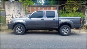

    Poderia colocar uma foto pra comparar o como era e o como ficou?
    abraços!

    Citação Postado originalmente por alexgira Ver Post
    Bom dia, amigo.
    abraços!
    ANTES
    DEPOIS
    Miniaturas de Anexos Miniaturas de Anexos Frente baixa, sinal de susp cansada? Frontier 2003 XE 4x4. [novato]-20160226_172116.jpg   Frente baixa, sinal de susp cansada? Frontier 2003 XE 4x4. [novato]-20160303_134642.jpg
    Ficou legal.
    Vou medir na minha se dá pra levantar mais. Fica bem melhor.
