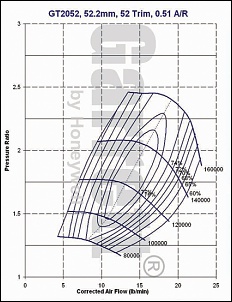

    Olá Herick, obrigado pela resposta. Analisando o mapa de performance da GT20 podemos ver que ela tem sua região de maior eficiência em 1,75 Kgf/cm² -mapa.jpg E a mesma suporta até 2 kgf/cm² sem problemas. Se eu aumentar o débito de diesel vou apenas encher mais rápido o compressor, mas quando chegar a 0,8 Kgf/m² a Waste Gate vai limitar. O meu questionamento é com relação a pressão máxima que o MWM suporta. A MWM não me informou nada a respeito.

    Olá Herick, eu levei em um posto autorizado BOSCH. Lá eu consegui informações que a MWM não quis me passar:
    - O motor aguenta sem problemas uma pressão de até 1,5 Kgf/cm².
    - A Nissan ajusta a Waste Gate para uma pressão de abertura máxima em 0,8 Kgf/cm².
    - A pressão máxima do turbo em que a BL consegue manter a razão estequiométrica é de 1,1 Kgf/cm², mesmo com o parafuso de ajuste do débito no máximo.
    - Não se deve aumentar o débito de diesel para aumentar a potência pois o excesso de diesel retira o filme de óleo das camisas, prejudicando a lubrificação e criando um superaquecimento local, que não pode ser medido pela temperatura da água. Este superaquecimento pode levar ao travamento do pistão no cilindro.
    - Se for possível, medir a temperatura do escapamento junto a turbina. Esta não deve ultrapassar 800°C em regime máximo de operação(giro alto com carga).
    Espero que estas informações possam ajudar a galera.

    Essas informações estão estranhas. No manual de manutenção consta que a pressão máxima é de 1.53 Kgf/cm², 0.8 é pouco e numa subida a pressão chega fácil e normalmente a 1.2 Kgf/cm². Costumam aumentar o débito até 1/2 volta, não mais que isso.

    Meu manômetro trava no 1,2. Bomba lacrada. 2004 mecanica.
    Fábio.
    Pressão de trabalho original é 1,2 kgf/cm2...
    Se a sua está com 0,8, pode apertar o parafuso da WG até chegar no 1,2...
