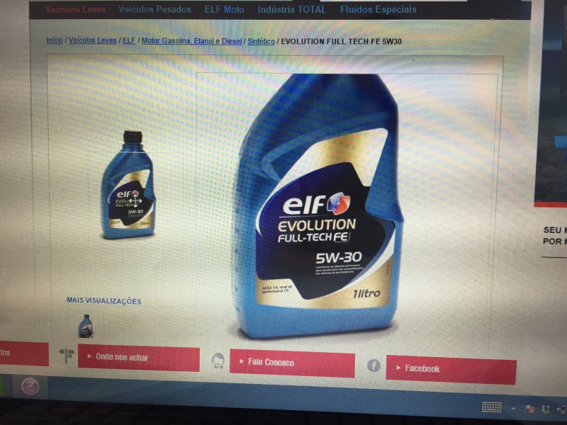

    Pelo rótulo, dá pra ver que o fabricante é a Total Lubrificantes que, por sua vez, comercializa a marca ELF.
    Sendo assim, o óleo original recomendado seria o ELF Evolution Full Tech FE 5W-30:

    Pois então me diga qual outro óleo atende perfeitamente a especificação do manual: ACEA C3 and C4 Low ASH 5W-30 HTHS API CH-4?

    Não acha amigão, com esta especificação o único que atende é o da ELF como bem referido no vídeo postado pelo nosso amigo Glider.
