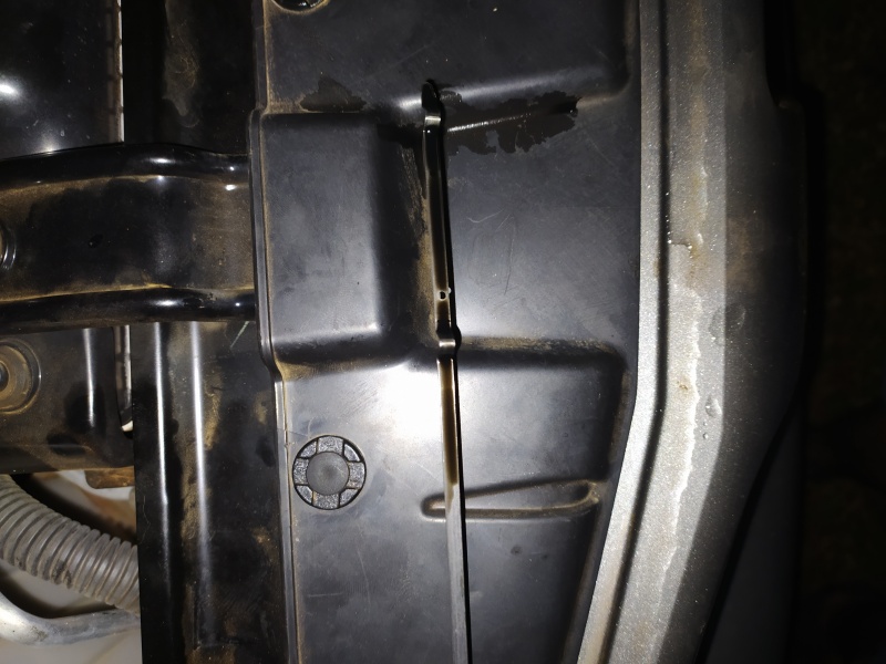

    Citação Postado originalmente por enricof18 Ver Post
    A Frontier suja o tubo da vareta e as vezes ao tirar ela, da uma falsa impressão de nível alto. Você tem que olhar os dois lados da vareta. Um deles vai estar mostrando o nível real, pois o óleo vai até um ponto e acima não terá mais nada. Do outro lado, geralmente onde tem as duas dobras da vareta para fora, vai ser onde o nível "estará alto". Mas até nesse lado da pra sacar onde está o nível de fato, pois da ponta até o nível estará completamente com óleo, ai terá uma falha pequena, limpa de óleo, e depois outra parte com óleo.
    Se puder, com o motor frio, tire a vareta, limpe ela bem, insira totalmente no tubo, retire ela e tire foto dos dois lados da vareta e poste aqui no fórum, vamos matar essa charada fácil fácil.
    tirei essas duas fotos agora. quando coloquei do lado "contrário", parece que ficou quase no nível máximo realmente, engraçado que quando fiz a troca de óleo ela ficou exatamente em cima da bolinha da indicação máxima, sera que não há nenhum problema? grato!

    Citação Postado originalmente por Polaa Ver Post
    Pela segunda foto deu pra perceber que o nível de óleo está sim alto, e bem alto inclusive.
    Pra ter 100% de certeza, você teria que drenar esse óleo e medir a quantidade que sair pelo dreno. Mas pelo que eu estou vendo, pelo menos 3 litros acima do nível.

    Amigo, consegui resolver o problema, tirei o óleo dela e vi que tem 7 litros mesmo, ou seja. O problema era somente a vareta. Kkkkkk a medição estava errada
    Obrigadão amigo, você me ajudou muito!!
