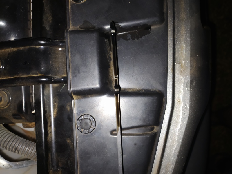

    Valeu amigo, porém troquei o óleo e filtro de óleo dela ontem, medição estava exata no máximo da vareta, cheguei em casa e estava no máximo da vareta, hoje de manhã antes de ligar o carro fui ver e estava 5 ou 6 cm acima do nível máximo, exatamente o mesmo nível que estava antes de trocar o óleo... Andei com o carro depois, liguei, desliguei e não passa desse nível, fica uns 5 ou 6 cm pra cima do nível máximo sem subir mais. Um tanto quanto esquesito, vc já viu algo assim? Posso andar com o carro assim? Pois estava programado uma viagem de 400km. Obrigado pela atenção.

    A Frontier suja o tubo da vareta e as vezes ao tirar ela, da uma falsa impressão de nível alto. Você tem que olhar os dois lados da vareta. Um deles vai estar mostrando o nível real, pois o óleo vai até um ponto e acima não terá mais nada. Do outro lado, geralmente onde tem as duas dobras da vareta para fora, vai ser onde o nível "estará alto". Mas até nesse lado da pra sacar onde está o nível de fato, pois da ponta até o nível estará completamente com óleo, ai terá uma falha pequena, limpa de óleo, e depois outra parte com óleo.
    Se puder, com o motor frio, tire a vareta, limpe ela bem, insira totalmente no tubo, retire ela e tire foto dos dois lados da vareta e poste aqui no fórum, vamos matar essa charada fácil fácil.

    tirei essas duas fotos agora. quando coloquei do lado "contrário", parece que ficou quase no nível máximo realmente, engraçado que quando fiz a troca de óleo ela ficou exatamente em cima da bolinha da indicação máxima, sera que não há nenhum problema? grato!
    Pela segunda foto deu pra perceber que o nível de óleo está sim alto, e bem alto inclusive.
    Pra ter 100% de certeza, você teria que drenar esse óleo e medir a quantidade que sair pelo dreno. Mas pelo que eu estou vendo, pelo menos 3 litros acima do nível.

    Amigo, consegui resolver o problema, tirei o óleo dela e vi que tem 7 litros mesmo, ou seja. O problema era somente a vareta. Kkkkkk a medição estava errada
