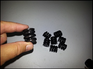

    Olá Herick, não deu certo. O PU foi destruído pela compressão. Já encomendei as molas de estampo. Devem chegar semana que vem. O custo foi baixo se o problema for resolvido( R$64,00 + frete). Depois de instalar eu posto as fotos. Um abraço

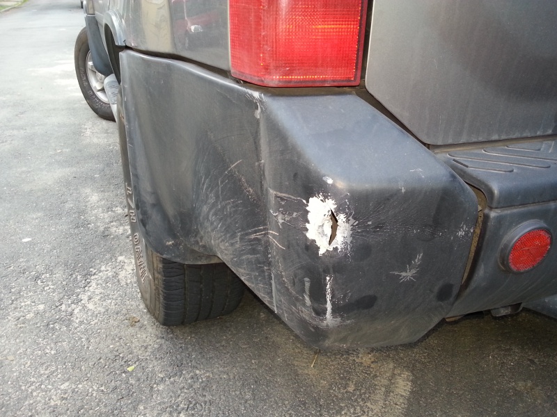

    Olá Herick, amortecedores mais duros não compensariam o problema da maior rolagem da carroceria. O certo seria molas mais duras, mas como as molas da suspensão dianteira são as barras de torção, não sei se seria fácil encontrar barras com menos elasticidade. Agora, mudando radicalmente de assunto, deram uma porrada na polaina do para-choque esquerda da minha xterra. Quando cheguei no estacionamento tava lá o prejuízo. Sabe onde posso encontrar aqui no Rio? Valeu.

    Difícil pacas de se achar, não tem como recuperar? se puder é claro, depois posta uma foto ok! Um forte abraço.

    Taí Herick, ela até dobrou.
    [IMG]file:///C:/Users/Cristina/Downloads/polaina.jpg[/IMG]Molas nas bieletas-polaina.jpg

    Eu acho que dá pra recuperar, não tenho certeza, mas ouvi dizer que aqueles sopradores térmicos que usam pra colocar o "insulfim" famosa película protetora, recupera, se o plástico não rasgou é claro, os encaixes internos são recuperáveis, leve num bom lanterneiro ok!

    Olá Herick, estive procurando a peça e só encontrei em concessionárias ao menor preço de 580 dilmas. Daí fui procurar os lanterneiros e todos me deram o preço de 400 dilmas. Acho um absurdo para isso por um pedaço de plástico. Daí achei este vídeo na internet: resolvi fazer eu mesmo e economizar 350 dilmas. Seria interessante repassar para todos pois é bem fácil de fazer.

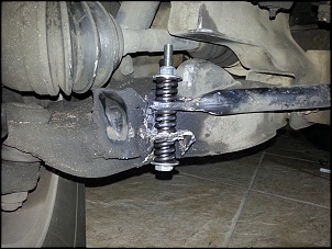

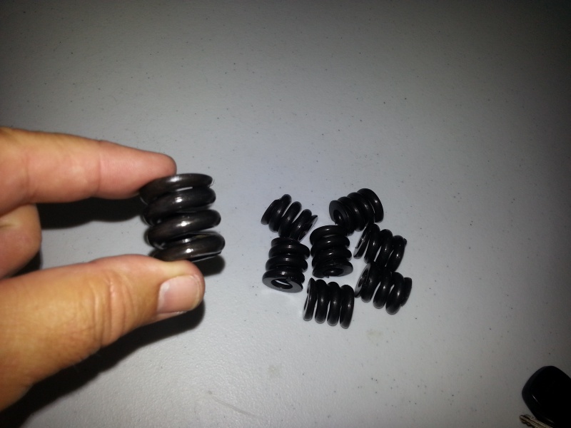

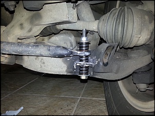

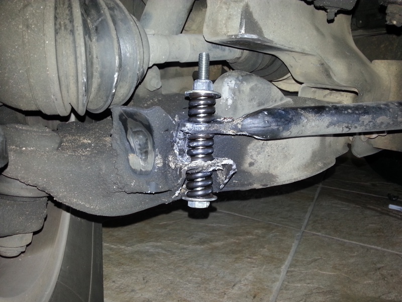

    Olá Herick, as molas chegaram e instalei agora à moite. O ruido desapareceu e a rolagem é mínima. Nas fotos eu ainda não havia aplicado graxa. Vou rodar uma semana para ter uma melhor avaliação.

    Olá Átila,
    Muito boa esta tua solução com as molas!

    Gostei muito! Comprou aonde as molas? Vai dizendo como ficaram as molas no dia a dia, valeu!

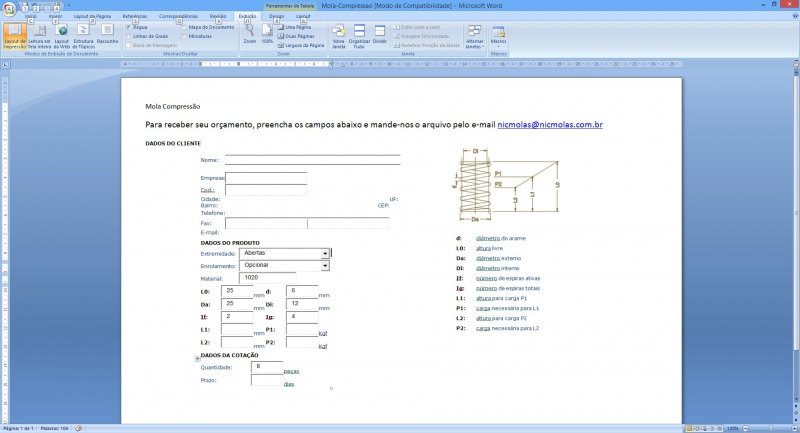

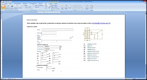

    Olá Herick, comprei na NIC MOLAS IND E COM. LTDA tel 11 2359-9904 CEL. 11 98441-8745. Fale com o Adriano e peça o pedido igual ao meu. Mas aguarde uma semana para ver como ficou. O custo foi de R$ 64,00 + frete que para RJ fica em R$ 30,00. No ato do pedido há um arquivo .doc que deve ser preenchido com as especificações das molas. Coloquei-o abaixo.
    Um abraço,
    Atila
    WWW.NICMOLAS.COM.BR
