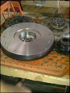

    Complementando o que o Herick escreveu, minha VTR chegou aos 100 mil km sem a necessidade de troca de embreagem, contudo o atuador estava com vazamento. Então decidi o trocar e como a mão de obra é praticamente a mesma da para troca de embreagem;
    * trocou-se a embreagem
    * trocou-se o bimassa
    O volante bimassa original, com suas molas (meu caso ainda estava bom, mas sabemos que é problemático) tem 17 kg. Segui sugestão do Daniel da Dr Jipe de Curiitba e coloquei o volante do caminhão da VW, o Delivery, que tem o mesmo MWM 2.8, mas com volante monomassa de 27 kg.
    O resultado foi bastante interessante. Cheguei a pensar em seguir a sugestão aqui mesmo do fórum http://www.4x4brasil.com.br/forum/pi...on-2405-a.html (Duvidas do cambio EATON 2405) e mudar a relação do câmbio, passando para a da Ranger, contudo o câmbio da XTerra é famoso pela sua robustez (muitos Troller estão fazendo o contrário, indo para a caixa de câmbio da XTerrra) por ser capaz de 500 N.m de capacidade de torque contra os 380 N.m dos Troller ou Ranger.
    Voltando ao volante do motor com 10 kg a mais, a XTerra ficou bastante mais arisca. Antes, alguém que não a conhecesse invariavelmente a deixava morrer numa arrancada. Agora saio em 1ª marcha sem utilizar o acelerador e passo em lombadas em 2ª marcha sem que ela "fumaceie o planeta". A sensação é que a relação de marchas ficou mais curta.
    O volante monomassa da VW Delivery, da MWM custa algo em torno de R$ 1.200. Um bimassa original algo em torno de R$ 2.500 e uma modificação de câmbio algo em torno de R$ 2.500, lembrando que câmbio faz quem quer, bimassa tem uma vida mais curta e tem que ser trocado e nesse caso, a economia via um monomassa é real, além do bom efeito colateral de maior inércia da rotação do girabrequim, evitando queimar embreagem nas arrancadas para que o motor não apague.
    O aumento do ruído foi muito pequeno, quase imperceptível. Outro temor que tinha era um maior tempo para subir a rotação do motor, mas não houve, pois depois que a turbina enche, aí não se percebe nenhuma resistência. Sobre vibração a mais, foi no caso de minha XTerra zero!
    Anexo uma foto dos famosos volantes, o novo monomassa com algo próximo a 27 kg e o velho bimassa, com 17 kg.

    Citação Postado originalmente por RicacoBatista Ver Post

    Aí uns dias atrás o volante bimassa que ainda era o original dela foi pro saco e, tanto pela questão da durabilidade quanto pela financeira, optei por trocar pelo monomassa. Ela ficou mais "torcuda" e melhorou nessas subidas. Outra coisa que o pessoal costuma fazer para ajudar nisso é abrir um pouco a bomba injetora, coisa bem pouca mesmo, tipo 1/4 de volta. O desempenho dela melhora um pouco em tudo e passa a consumir um pouquinho mais. Também corre-se o risco dela fumacear um pouco mais e da marcha lenta ficar um pouco acelerada, tendo que ajustar também.
    No meu caso aproveitei a mão-de-obra e troquei a embreagem também, mesmo podendo usá-la mais um tempinho... pagar de novo para mexer no mesmo lugar seria burrice!
