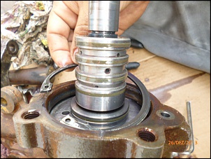

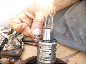

    Troca do reparo da caixa de direção hidráulica das Frontier e Xterra.
    Olá amigos.
    Há 4 dias troquei o reparo da caixa de direção da minha Xterra e foi MOLEZA !!!
    Vou postar umas fotos e se alguém se interessar posso fazer um tutorial melhor.
    Obs:
    -Não precisei de nenhuma ferramenta especial.
    - O parafuso de regulagem no meio dos 4 parafusos da tampa superior tem rosca ESQUERDA, e está preso à tampa, só sai junto com o eixo do Pitmann.
    - Primeiro vc tira o eixo do braço Pitmann batendo com uma madeira na porca grande ( a direção deve estar no centro para o eixo sair)
    - não se preocupe se as esferas cairem, é fácil colocá-las na montagem.
    Miniaturas de Anexos Miniaturas de Anexos -p1020289.jpg   -p1020288.jpg   -p1020291.jpg   -p1020295.jpg   -p1020297.jpg

    Na minha opinião, todas as caixas de direção desse modelo tem uma pequena folga, faz parte do sistema, aliás, esse é um ponto negativo das XT.
    Mas existe aquele parafuso sem cabeça, na parte superior da caixa de direção que aperta o setor contra o sem-fim, diminuindo a folga. mas lembre que ele é rosca esquerda, e que se vc apertar ele demais vai fica um pouco pesada a direção quando estiver na linha reta, com o volante bem no centro.
    obs: o reparo que eu fiz na minha caixa foi somente contra o vazamento de óleo (custou R$200,00 o kit), não tinha desgaste nas peças internas, e essas caixas de direção aguentam muito tempo, a sua deve estar precisando somente de um ajuste como lhe falei.
    Abraço.
