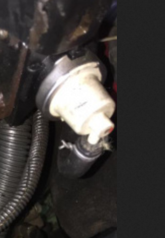

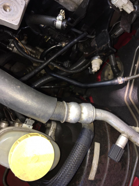

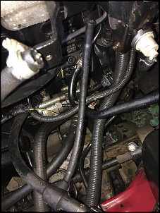

    Red face Mangueira solto - faz parte do hidrovácuo - sem Conexão !
    Prezados Profissionais,
    eu tenho um:
    Nissan Frontier Sestrike Cilindrada 2.8 - 2006
    Motor: MWM Sprinter Modelo 4-07TCE - Serie MIA 229806
    ele estive no mecánico e o motor, voltou com uma magueira solto no parte do
    hidrovacuo...
    vou anexar 3 fotos pra ter um ideia, o que eu estou dizendo.
    obrigado pela atenção - agradeço muito se alguem me podia dar
    um dica ou dois !!! ))
    disculpa meu portugues errado - só alemão... rssssss
    boa tarde Brasil !!!
    ...por curiosidade, qual é essa peça - Anexo
    Miniaturas de Anexos Miniaturas de Anexos -schlauch1.jpg   -schlauch2.jpg   -schlauch3.jpg   -peca.png

    Citação Postado originalmente por Chechel Ver Post
    eu tenho um:
    hidrovacuo...
    Resolvido!!!
    Obrigado e não leva a mau do meu portugues errado...
