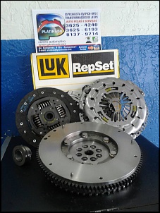

    Estava lendo este tópico na semana passada e achei muito parecido com o tópico da antiga Frontier http://www.4x4brasil.com.br/forum/ni...ou-rigido.html (Nissan Frontier: Volante Bimassa ou Rígido ?)
    Esta semana estive na oficina do Luiz Platinado (Centro Automotivo PLATINADO - Manaus - AM), aqui em Manaus e relatei que este problema estava sendo discutido aqui no fórum. Ele me informou que já conhecia o problema e já tinha desenvolvido a solução, que era um conjunto de volante monomassa com embreagem especial. Segue abaixo a foto:
    Quem quiser ler o tópico de discução da 2.8, existe relatos de quem comprou e aprovou o volante da antiga Frontier. Qualquer dúvida o Luiz Platinado está a disposição para que vocês façam contatos. Qualquer coisam digam que foi o Francisco de Manaus que indicou, ele atende super bem, para tirar dúvidas.
