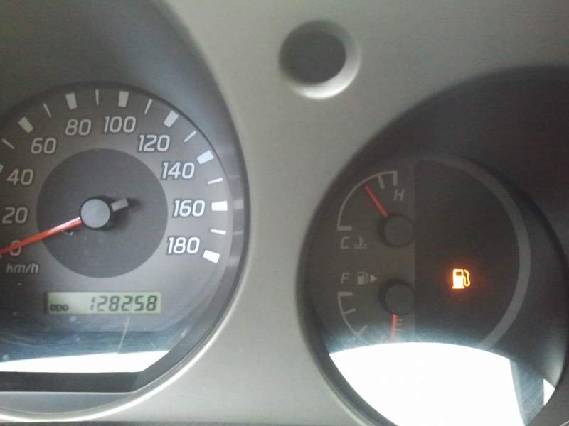

    Temperatura motor MWM 2.8 Xterra 03/04
    Fala pessoal, blz ?
    Hoje peguei minha XTerra 2003/2004, e reparei que a temperatura do motor é apresentada acima do meio da escala do ponteiro, próximo ao QUENTE (vejam foto).
    Alguém poderia me dizer se isso está correto ?? A medição normal da temperatura desse motor com o medidor da Nissan fica realmente nessa escala ??

    A minha chega no máximo no meio, não passa disso, dá uma checada no fluido do radiador, baixo, sujo, vazamentos, risco do motor ir pro saco, o marcador de combustível tá certo, não deve nunca andar na reserva o motor diesel, se entrar ar no sistema vai dar Zica, acredito que a água deveria estar quase fervendo no expansor à essa temperatura, foi de agência ou particular a compra? Boa sorte!

    Ricardo, não utilize o carro antes de verificar o que esta acontecendo. Como o Herik falou cheque o sistema de arrefecimento, verifique o óleo se tiver tudo OK leve o carro para oficina no reboque, pois a temperatura do MWM normal é no meio, o meu nunca passou também.
    Muito Cuidado com a temperatura!!!!

    Levei ela hoje na Excelencia aqui em Ribeirão e medimos a temperatura no laser. O que está com defeito é o sensor de temperatura, pois enquanto ele mede temperatura alta, o temperatura no laser (valor real) estava em 75°C ........
    Encomendei um novo sensor. Chega em 5 dias.

    isso não e normal, primeiro observe o seguinte veja se na sua Xterra não tem nenhum acessorio elétrico instalado (ventoinha auxiliar, milhas etc) que estão sobrecarregando a parte eletrica do carro, o que pode interferir na marcação do ponteiro, (na minha aconteceu isso)

    Ricardo, tenho uma xe 07, esta marcando como a sua e a temperatura real da agua nao passa dos 80. Quando comprei a um ano atras fiquei com a mesma duvida. Certifique-se de que a tempetura real esta correta. Boa sorte

    Bem foristas achei o video que explica porque mesmo com ventoinha e sistema de arrefecimento perfeito alguns carros acusam superaquecimento no painel, no caso do meu foi uma ventoinha auxiliar do ar condicionado que instalei que provocava o defeito, percebi que era so ela entrar em funcionamento o marcador enlouquecia dando maior susto hehe, adiantem o video para 1:17s que começa a explicação.

    Fala Guilherme, blz ?
    Chegou a trocar o sensor de temperatura ?? Eu encomendei um novo. Chega em 1 semana.
    A minha é muito nova e acredito que nunca deva ter feito trilha, pois não tem nenhuma marca de terra, nenhum tipo de acessório, etc, só o original mesmo. A unica coisa que veio nela é um kit multimídia, mas não acho que ele possa estar puxando corrente demais .....
    Maurício, você descobriu qual acessório/equipamento que estava provocando a sobrecarga ??

    Foi minha ventoinha auxiliar do ar condicionado, troquei o relé e voltou ao normal, vou tentar encontrar o video que mostra esse defeito em outros carros para conhecimento dos foristas!

    E ai Ricardo, tudo em ordem.
    Com a minha XE na primeira tentativa coloquei um sensor se nao me engano foi do motor AP mas teve o mesmo resultado. Logo apos comprei um sensor novo na Nissan e ficou do mesmo jeito. Cara no principio vc fica preocupado mas andei mais de 30mil e o marcador passa so um pouco se forçar numa forte serra e mesmo assim nao chega na marca superior.

    Recomendo a olhar com cuidado, pois o MWM não passa do meio....bom o meu nunca passou mesmo subindo Serra com carreta engatada com moto de trilha e carro cheio e ar condicionado ligado...não passa do meio.
    Olhe bem pois se aquecer o prejuízo é grande !!
