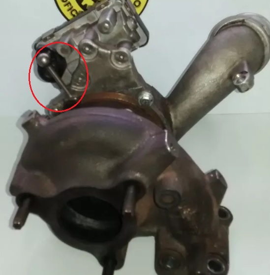

    Chegou a ver a haste que comentei? Se ela está ligada na variação da turbina e no atuador? Anexei uma foto e essa haste está no círculo em vermelho.

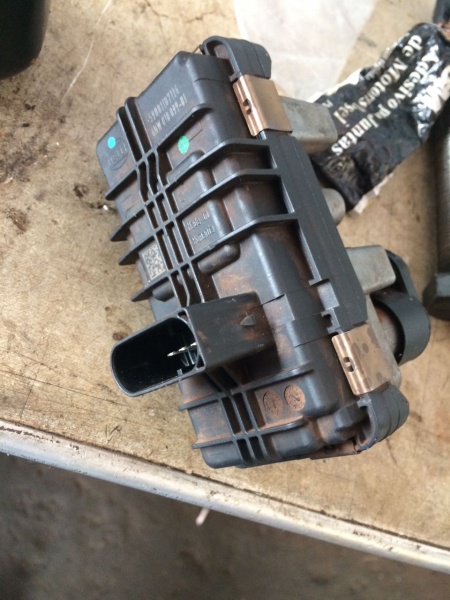

    Bom, o resumo da história é que, neste caso, o motorzinho elétrico não resistiu. Segundo a oficina ele foi o culpado. Trata-se de um veículo de uso familiar, comum, cidade e campo. Sem trilhas nem cargas. Só família. Carro bem mantido com pouco ou nenhum esforço.
    Ok, o módulo não deveria dar problema, mas deu. E pior, a peça somente é vendida em conjunto com a turbina!!

    Seguem fotos do motorzinho e dos serviços executados na Frontier, para registro e futuras pesquisas dos colegas.
    Agradeço aos amigos do Fórum Nissan pelo auxílio.

    Luca, chegaram a abrir esse atuador e proceder uma limpeza nele?
    A haste não estava apenas solta da variação?
    Enrico, abertura do motorzinho, não fizeram. Ele foi substituido. Já perguntei para meu cunhado se foi em base de troca. Até o momento ele não me respondeu.
    Quanto à soltura da haste, não sei dizer. O carro fica no interior do estado, muito lonje de minhas mãos graxentas e curiosas, rs... Mas suas dicas, antes do concerto, eu passei para ele. Acredito que se a haste tivesse solta, tanto a concessionária quanto a oficina que acabou por realizar o concerto a teriam reposicionado. Mas vou aguardar a resposta do meu cunhado e colocarei aqui.
