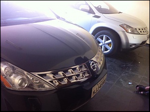

    Vi uma semana passada. Apaixonei...
    Nissan Murano 2007 3.5 v6 vale a pena? Preciso de opnioes-10977_675083422573044_6716875780825119406_n.jpgNissan Murano 2007 3.5 v6 vale a pena? Preciso de opnioes-10577152_675083462573040_1435692394227091723_n.jpgNissan Murano 2007 3.5 v6 vale a pena? Preciso de opnioes-20150523_102624.jpgNissan Murano 2007 3.5 v6 vale a pena? Preciso de opnioes-20150523_102719.jpgNissan Murano 2007 3.5 v6 vale a pena? Preciso de opnioes-20150523_102920.jpg
