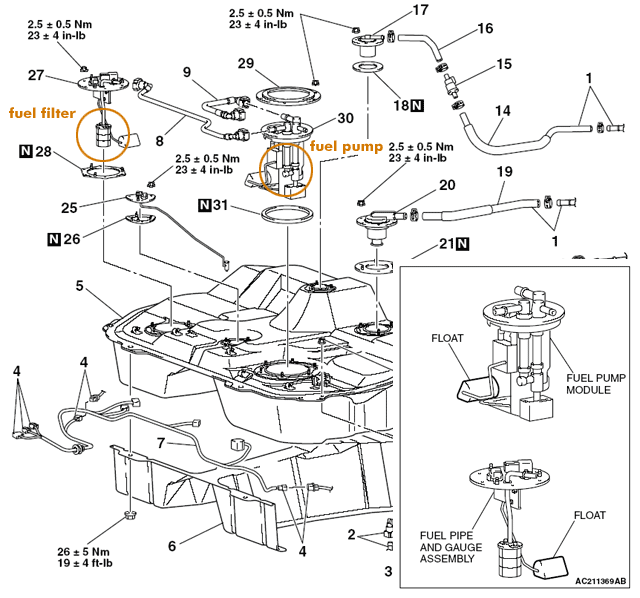

    Sem Loção,
    Você que efetuou a "troca na mão" o que me diz do produto do código MB129895? ( basta pesquisar no ebay e verá que é uma simles peneira em forma de copo e preço infinitamente inferior)
    Por acaso isto fica dentro do JFC-504? Chego neste código pelo catálogo da wega e a indicação do OEM correspondente. Também em vários sites de peças intercambiáveis chego ao mesmo produto.
    Seria bom demais para ser verdade, mas é o que parece...

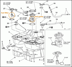

    Saulo, foi bom o que voce postou porque eu estava com a pulga atras da orelha, acontece que esse filtro peneira fica localizado na outra tomada do tanque e custa 26 reais na mitsubishi, mas esse filtro que Daniel trocou realmente só completo infelizmente, por isso acaba compensando a troca pelo da WEGA que é bem mais barato já que a MIT só troca o conjunto completo com bomba de combustivel (pelo menos aqui em Natal)
    Adicionalmente achei a informação que o filtro principal do video tem vida util indeterminada a nao ser que contamine com combustivel errado. Ou seja, se tudo estiver certo, precisa trocar apenas as peneiras
    ''1 x Fuel Filter Cartridge Type
    Ref : MR571545
    This is the cartridge type fuel filter.
    This is a lifetime filter and should not require changing unless you've broken it or put diesel in the car or some other contaminants.''

    Citação Postado originalmente por davidfarhat Ver Post
    Ref : MR571545
    Interessante isso em!!!
    Moral da historia não precisa trocar por prazo então!
    Sabe se conseguimos comprar só a peneira? ou de que carro da pra adaptar uma peneira??
