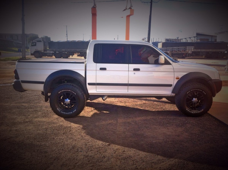

Oh a minha ta do chao ao para lama 94cm na dianteira ... calçando uns 295/75 all e sem pega em nada vo alargar a roda agora apenas e mais pra frente bodylift de uns 4"
JÁ ERGUI ELA MAIS 2" NA SUSP. SÓ QUE N TENHO FOTO AINDA PRA VEH A DIFERENÇAAnexo 478402
