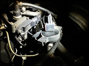

    ....É mais ou menos isso:Levei o carro para fazer um serviço na concessionaria e o mecanico, de boa vontade e por sua conta resolver prender uns dutos que ele disse estarem soltos e muito perto de fontes de calor; no caso, o coletor de descarga.
    Depois disso - Coincidencia ou não - Apareceu um barulhinho como um filhote de cascavel raivoso! Na verdade, trata-se de um barulho de relê , o mesmo barulho que ouço qdo viro a ignição e as velas de pre aquecimento são acionadas.Só que agora fica direto, mas só qundo acelero o carro.

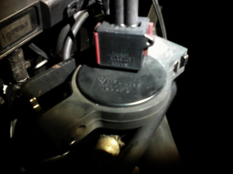

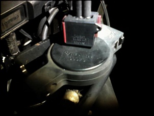

    Depois de muito olhar/escutar, fiquei quse certo que vem da peça mostrada na foto'
    Essa peça fica sobre um berço flutuante de silicone e tem o que parece ser um rele na parte superior.
    Desculpem a foto de má qualidade, foi feita com celular iluminada por uma lanterninha na minha garagem.
    O carro: Pajero Sport diesel AT HPE 2.8 motor 4m40 ano 2005 mod. 2006

    Léo, pela idade isso num é filhote mais não!
    KKKKKKKKKKKKKKKKKK
    Desculpe a intromissão, mas esse relê é perto da turbina?
    Me parece que ele tem dois canos ligados nele, é isso mesmo?
    Talvez ele seja relacionado a algo junto a turbina não?
    Atenciosamente,
    André Costalonga.
    Isso mesmo Costalonga!

    Se esse barulho é um tec tec tec bem rápido, é característica da Pajero Sport HPE 2.8 .
    É o sistema HPE em ação.
    Abraço!
    Pajero Full HPE 3.2 3 Doors - 11 A cada dia mais apaixonado por ela!
    Citação Postado originalmente por Everton Júnior Ver Post
    Abraço!
    !!!.......É um tec tec tec bem forte e continuo, e só faz em alta rotação; será então que o modulo HPE não estava funcionando? A coincidencia é que antes de levar o carro à concessionaria para fazer um serviço que nada tem a ver com isso ( troca do oleo do cambio AT ) o mecanico, um cara atencioso e de boa vontade , mexeu em umas mangueiras que estavam muito prox. Ao coletor de descarga e uma curvinha de mangueira que é ligada a outro mangotezinho que , por sua vez é conectada a peça da foto.

    A minha faz o tal do tec tec também... Tomei esse mesmo susto no passado... Exatamente a mesma coisa... Som muito parecido com acionamento das velas de pre-aquecimento... Fiquei uns dois dias sem dormir direito... rs Mas depois conversei com uns amigos e eles falaram que é realmente normal... Tranquilão... Eu é que nunca tinha reparado, ou seja, nunca tinha ficado próximo ao motor, com capô aberto, enquanto alguém acelerava a máquina... Grande abraço!!!!
    Chevrolet Tracker 2008
    EX-Jeep Willys 1964
    EX-L200 HPE 2003
    Tremenda pagação de mico a minha,coisa de marinheiro de primeira viagem!
