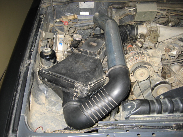

    jorgao, vc já viu aqueles snorkels "internos" que o povo faz que levantam um pouco a tomada de ar?
    eese é da pajero v6
    http://www.4x4brasil.com.br/forum/at...p;d=1204036796
    essa daqui é da minha depois de passar pelo piscinão:
    https://lh6.googleusercontent.com/-e...640/IMG244.jpg
    seta azul: altura que a água chegou a espirrar no cofre
    seta amarela: entrada de ar
    seta vermelha: conexão com a caixa do filtro de ar. Detalhe: esta conexão originaslmente É FROUXA.... eu vedei com silicone
