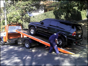

    Bom pessoal, foi colocada caixa toda nova a uns 3 meses atrás, pois tinha dado um problema quando eu subi a serra de Petrópolis/RJ, na época ela simplismente aqueceu e travou o CA, empacou igual uma mula, não ia pra frente nem pra trás, simplismente travou. Chamei o reboque e levei a oficina de no HIDRAMATIC em Nova Iguaçu/RJ.
    Foi trocada as peças todas da caixa, só aproveitando a carcaça, consequentemente o óleo fora trocado também.
    Agora voltando de Guapimirim/RJ, destino mais longe que fiz depois do conserto do CA, ela me dá um tranco na reta e começa a piscar a letra N, parei o carro e desliguei, quando ligo novamente ele não andava mais, mandei rebocar novamente para mesma oficina. Foi desmontada o CA e foi visto que a peça que não me recordo o nome no momento, tinha recebido um calor extremo chegando a marcar e quebrando os dentes da mesma.
    Ai que veio a solução dada na mensagem acima já mencionada, além do mais ele vai varetar o radiador para garantir.
    Ele me informou que o pessoal que faz trilha costuma a fazer isso, igual a foto acima, cujo a mesma não é do meu carro, só coloquei para exemplificar como ficaria, logo que ficar pronto eu postarei aqui.
    O que me entristesse é que comprei o carro justamente porque o pessoal falava que era muito bom e não dava defeito, mas agora estou desanimado, pois eu tive um Honda Civic que não me dava dor de cabeça.
    Segue abaixo foto do carro, no reboque é claro...rsrsrs
