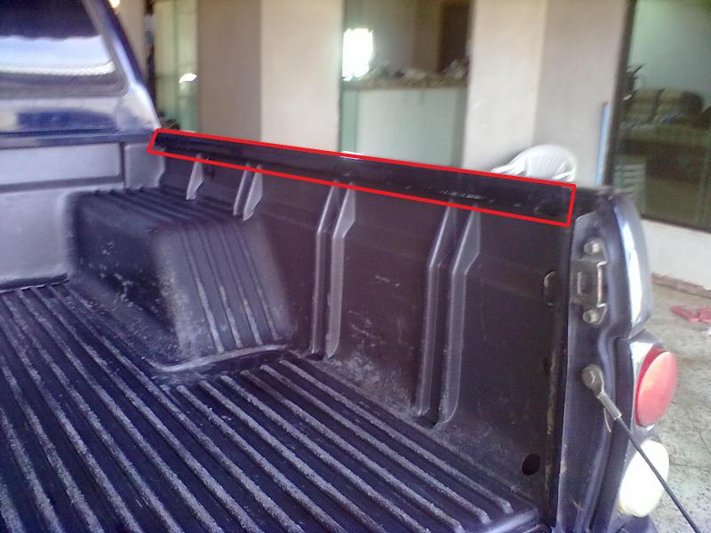

    Como retirar o Protetor de Caçamba da L200 Sport
    Amigos, usei a ferramenta de pesquisa mas não achei nada do que preciso.
    A bateria da L200 estourou e com isso ficou vazando aquele liquido muito do inocente que tem dentro dela, ai outro muito inocente [meu pai] colocou a bateria na carroceria, o que aconteceu?
    Lambusou é tudo de acido na carroceria, e entrou pra debaixo do protetor, então estou querendo retirar ele pra poder limpar a carroceria e passar um zarcão pra finalizar com chave de ouro, mas pra isso preciso da ajuda dos amigos aqui do fórum.
    Como consigo retirar o protetor fora?
    Já tentei uma pancada de vez e nada, me deem uma ajuda ae, to precisando.

    Amigo André, que tipo de porrada tu deu nele? tu já tirou as 4 presilhas que tem por dentro da caçamba? depois disso, tu tira um lado fora, qualquer um dos dois, ai desse lado que tu tirou vai levantando ele até o fundo dele passar o lado da caçamba, depois disso o outro lado já sai mais tranquilo.

    Por que essas 4 presilhas, aqui no meu caso, elas prendem aquelas travessas onde pega a capota, ai tirando isso, ela fica livre, mas ela entra apertada lá mesmo, dá uma boa luta tirar ela dali hehehe.

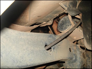

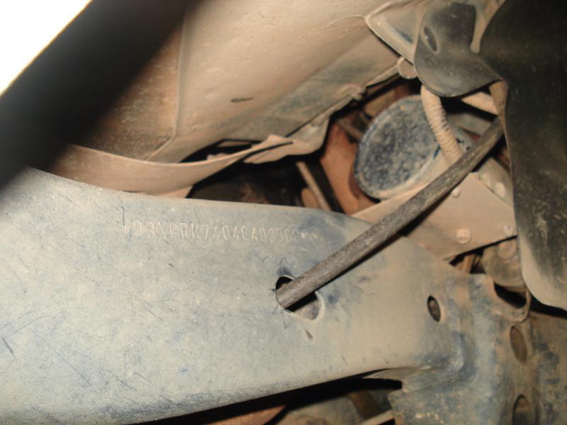

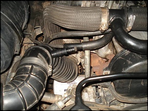

    O Suspiro do motor, ali na tampa de valvula, ele sai com uma mangueira pro lado da frente, eu queria jogar ele pro lado de tras, que ai eu colocaria uma mangueira saindo pra baixo ali, com pouca mangueira ele ficaria no lugar que quero.

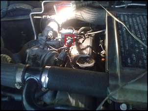

    Sobre o suspiro, tu quer tirar ele direto no pé da tampa de valvula? por que tu não tira onde ele sai na entrada da turbina?
    Tu tentou girar? eu acho que essa saida lá é fixa, eu acho hehe.

    Bom sobre o suspiro eu tirei ele dali, coloquei ele lá pra baixo, confesso que foi uma gambiarra mas deu certo.
    Ontem eu limpei o intercooler ai então não iria deixar aquele treco jogando óleo lá denovo né.
    Mas eu acho que aquele joelho não é fixo não, eu acho, ele tá um pouco inclinado pra cima, muito estranho.

    Carlos com a ajuda do cara da loja de acessorios e do Guto Machado eu consegui tirar o protetor.
    A carroceria tava intacta, nova mesmo, só lavei e coloquei o protetor de volta no lugar.
