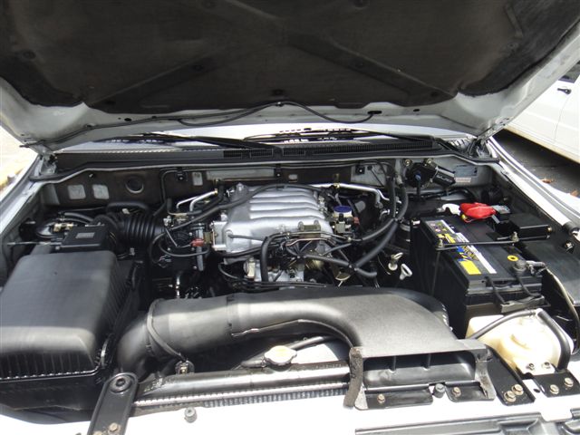

    Usuário Avatar de Alefull
    14/05/2008
    Presidente Prudente/SP
    844
    Citação Postado originalmente por djalmab Ver Post
    Alguma dica de como reconhecer o motor de 250cv e o de 233 CV ?
    233cv nos modelos anteriores (sem cobertura plástica por cima do motor)
    250cv nos modelos novos (>2007/2008 com cobertura plástica MIVEC).
    Miniaturas de Anexos Miniaturas de Anexos Pajero Full com 280 CV ?-1753-4.jpg   Pajero Full com 280 CV ?-full_3d_5.jpg
