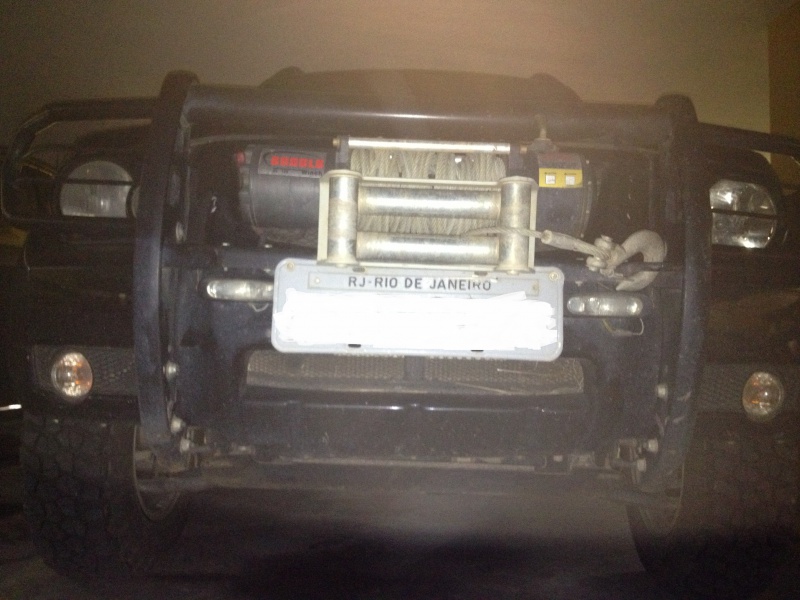

  • 15/06/2012, 23:44
    FranciscoTR4
    2 Anexo(s)
    Anexo 353665Anexo 353666
    esse tr4 tava em uma trilha que eu fiz no começo do mes! ele botou dois farois auxiliares ovalados na entrada de ar que tem bem no meio, nas fotos nao da para ver muito bem. eu acho que ele subiu um pouco a placa tbm.
    o suporte eu nao sei como ele fez não.

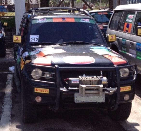

  • 15/06/2012, 23:49
    FranciscoTR4
    1 Anexo(s)
    Anexo 353667
    nao to conseguindo mandar ela ampliada! tentem baixar e dar um zoom nela para ver melhor
