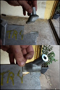

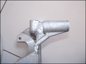

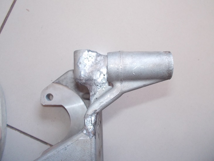

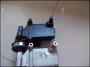

    Desculpe se sair errado, é a primeira vez que posto. Claro que a essa altura o Calixto já resolveu seu problema ou trocou de carro, mas sua experiência me ajudou a buscar a solução, queimando etapas, então obrigado Calixto.
    Bem, solucionei o problema recortando e soldando novamente um dos pontos de apoio do suporte de alumínio da TR4, a única coisa que era diferente. Feito isso foi só montar a bomba da TR4 com a mangueira de sucção também da TR4. A de pressão foi a mesma da io, não foi preciso mexer em mais nada.
    Qualquer dúvida pode perguntar no meu e-mail lszimbres@gmail.com
    Miniaturas de Anexos Miniaturas de Anexos -soldada-2.jpg   -montada.jpg   -diferenca.jpg   -cortada-para-solda.jpg   -soldada-1.jpg
