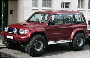

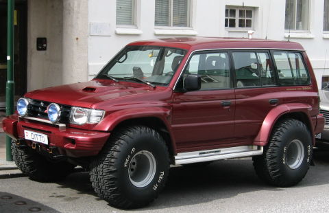

    eu estou pensando em deixar a minha Pajerinho como na foto anexada aqui.
    obs: Saberia informar se as molas da 4 portas gasolina ou diesel são maiores que as das 2 portas ? Penso em dar uma pequena subida na carroceria.
    Miniaturas de Anexos Miniaturas de Anexos alargadores de roda Pajero V6 3.5 2P-reykjavik-mitsubishi-pajero.jpg

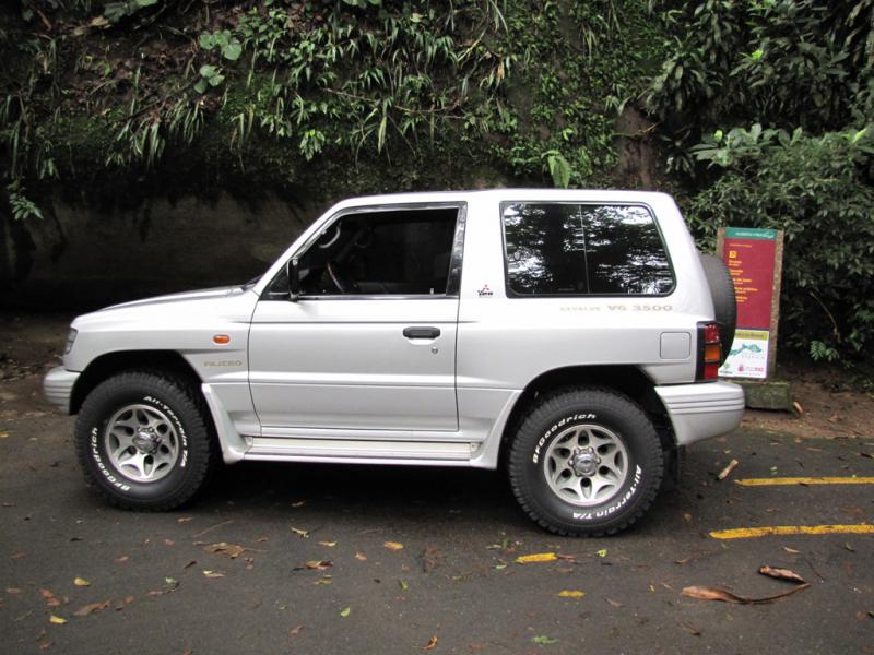

    A minha está assim:
    Miniaturas de Anexos Miniaturas de Anexos alargadores de roda Pajero V6 3.5 2P-1024x768.jpg

    Citação Postado originalmente por Cleberr Ver Post
    Rapaz, valeu pela dica, eu ja estava encomendando o espaçador de roda.
    Vou ajustar a BT e depois coloco aqui o resultado.
    gostei dessa viatura da foto... mas pra fazer isso tem que fazer body lift e com certeza deve ser mais de duas polegadas, daí tem um monte de complicações, exemplo as alavancas de tração e cambio e qualquer coisa que ligue o chassi ao "body" da viatura... mas ficou show, e esses pneus tb devem deixar a viatura bem xoxa se não reduzir os diferenciais...
    Usuário Avatar de Cleberr
    24/01/2007
    234
    A Pajero da foto é um projeto para andar no GELO e os diferenciais foram trocados para receberem os pneus de 38 polegadas e deixar o carro com torque. O carro subiu quase 3 polegadas trocando molas e amortecedores. Se não me falha a memoria tudo é da OME.
