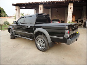

    Se vc for ver algo fora dos BF, de um olhada na linha Maxxis, ja estou na terceira compra desses pneus, na primeira comprei o 750 que rodou 50.000 Km e ainda tinha muita borracha para rodar, mas com as chuvas e como estava no Peru, aproveitei a ocasiao e troquei os calçados da viatura por lá, comprei o Maxxis Bravo 751 que por lá saiu por U$$ 120,00. São os que estao na L200.
    Não faço trilhas, mas as estradas por aqui no Mato Grosso tem de todo tipo, entao meu uso é bem misto mesmo (cascalho, lama, areia e quando tem, asfalto com muitos buracos).
    Os BF da Frontier estavam nessas condições quando a vendi e tinha rodado uma media de uns 43.000 Km e ai troquei numa Frontier SEL que agora esta rodando com pneus maxxis tbem
    Abraço e boa sorte na escolha
    Se quiser dar uma olha entre no site da Maxxis
    Miniaturas de Anexos Miniaturas de Anexos Qual melhor pneu p/ L200-dsc00286.jpg   Qual melhor pneu p/ L200-_mg_7553.jpg

    Cara, bem menos barulhento que o BF e tem boa aderencia. Eu pelo menos nao tenho nada contra o pneu, tanto é que na proxima troca vou nele novamente. O que nao gostei muito do BF, foi que na pedra ele gastou bem mais rapido e acabou com a parte inferior dos paralamas, jogando muito pedra, ficou todo chapiscado o paralama, tendo que mandar pintar para vender o carro, a foto da nissan foi no dia que peguei na funelaria, devia ter tirado uma foto do antes.
