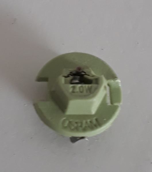

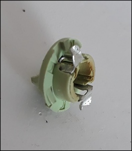

    OLa pessoal... sou novo por aqui... Sei q esse post é antigo, mas pra nao criar outro... e como se trata basicamente do mesmo assunto lá vai....
    Fui trocar as lampadas do relogio da minha TR42014... e um dos soquetes basicamente se esfarelou na minha mão...nao foto abaixo mostra como ficou qd tirei... qd fui colocar de volta... se esfarelou por completo... alguem sabe onde acho? pq no ML, ja procurei e nada.. lá só o relogio completo... alguem tem ou sabe onde acho? abs e obg
    Luz relogio TR4 queimada-whatsapp-image-2019-08-10-17.37.38-1-.jpgLuz relogio TR4 queimada-whatsapp-image-2019-08-10-17.37.38.jpg
    Moderador Avatar de xibiu!!!
    15/01/2012
    Londrina/PR
    11,273
    Agradecimentos: 128
    Citação Postado originalmente por gunnga Ver Post
    Esses soquetes normalmente se ressecam por causa das lâmpadas tradicionais de filamento esquentarem muito.
    Lampada B8.5 MFX 1,5 Watts para Painel,TID,MID,Odometro - lojachevroletnova
    (MODELO DE SOQUETE COM APLICAÇÃO EM DIVERSOS OUTROS MODELOS E MARCA DE VEÍCULOS)
    Hoje muito se usa lâmpadas de led (também) em painéis de veículos.
    Além de poder diversificar e realçar as cores dos display's (mostradores), são mais econômicas e não esquentam tanto, evitando assim possíveis danos nos contatos desses soquetes nas trilhas das placas eletrônicas internas dos mostradores.
    https://produto.mercadolivre.com.br/...wcB&quantity=1

    ..espetacular amigo.... valeu a explicação e as infos..... obrigado....

    As lâmpadas podem ser substituídas por LED...
    Coloquei na época na minha (azuis) e ficou perfeito...

    Amigo.
    Já tentou no olx? Geralmente, em anúncios de sucata de TR4 vc achará bem fácil e com preços bons. É só ir lá no endereço onde está a sucata e solicitar. Pelo menos aqui na minha região existe pelo menos uns três ferro velhos que possuem TR4 batidas e são boa fonte para se achar essas coisas miúdas.
    Boa sorte.
