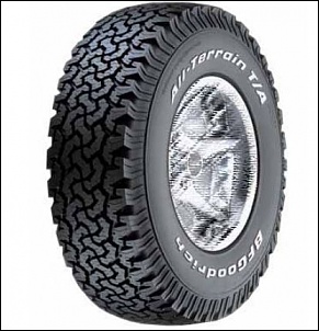

    Melhor você usar o BF.. segue a especificação:
    BF22575R16

    All Terrain mesmo?

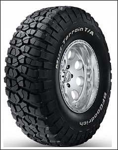

    Ou o MUD Terrain. Depende de como você vai usar seu carro.
    Estou te respondendo com base no que já li aqui no forum, já que também sou novo por aqui.
