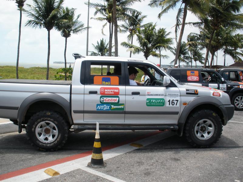

    Exclamation rodas aro 15 na L200 outdoor 2009
    Estou com um pequeno probleminha, comprei um jogo de pneu mamute com rodas 15 e as rodas original eh aro 16. o problema eh que eu ja tinha testado uma roda 15, já que tinham me falado que a roda 15 não encaixaria devido a pinça do freio que eh grande, mas a que eu testei ficou bem proximo mais rodou livre.... então comprei o jogo com pneus e roda 15, mais quando coloquei nem rodou ficou travada. segundo um amigo disse que se eu colocar uma 15 de ferro pode ser que fique bom devido o material ser mais fino, ou estou pensando em tornear as rodas um pouco só pra livralas.... alguem me dê uma luz......

    Essas rodas estavam em uma l200 2005, o problema eh que o sistema de freio da 2009 eh maior, mais vou esperimentar uma de ferro ou uma mais negativa....valeu

    Gente achei uma roda 15 que da certo.....eh a roda da hillux 2002 de ferro.... naum prescisa fazer adaptação nenhuma só colocar...hehheh
