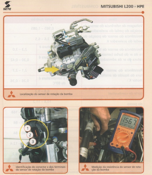

Bom dia, gostaria de compartilhar a minha experiência passada nos últimos 30 dias com a minha L200 sport HPE 2005/2006.
Sintomas: De vez em quando lua injeção acendia, com o passar do tempo ligava o carro e logo em seguida ela acendia. Sem perda de potência. Um dia ligo o carro a luz acende, como de costume, mas ela não acelera, ela embola ao pisar no acelerador, não passando de 1000 rpm e fazendo fumaça preta, sem condições de sair com o carro.
Tratamento: Ao longo do tempo, fui pesquisando no site e troquei filtros, limpei TBI, limpei turbina, com desmontagem completa e troca de reparo, limpei intercooler, válvula solenoide, medi os sensores de pressão da turbina e sensor MAP, passei scanner Rasther 3S que acusou falha no sensor de rotação, então acreditando troquei o sensor de rotação, localizado no eixo virabrequim, mas infelizmente não resolveu.
Conclui que o problema seria na fiação e comecei a medir por meio do manual da MIT, baixado no site ReparadorMIT Manual do sistema elétrico. Comprei então um manual com as medidas para cheque da bomba injetora, pois vi no manual da MIT (Manual de serviço Sistema elétrico) que eles chamam o sensor de rotação no eixo do virabrequim de "Sensor do ângulo do virabrequim" e que existe um outro sensor na bomba injetora chamado de "Sensor de rotação". Comprei então um manual no ML (Manual De Serviços - L200 2.5 4d56 Diesel - Pdf) que me passou os valores para medir Sensor de rotação da bomba injetora (entre os terminais 1-2 valor de 1,36-1,84 Khoms). Achado o problema, o meu não estava indicando nada. Comprei o sensor no ML pelo PN (479774-8220 Sensor Pulso Bomba Injetora Zexel L200 2.5).
Troquei e pronto o carro esta 100%.Anexo 568994Anexo 568995Anexo 568996
