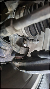

    Lightbulb Pivo Enforcado TR4.
    Boa tarde,
    Fala galera tenho uma TR4 2011 com lift de 2" (calço na dianteira)
    Estou enfrentando um problema que não estou conseguindo entender o motivo...
    Espero que alguém consiga me dar uma dica e me auxiliar a resolver este meu problema...
    Segue foto do pivo (o carro está em uma área plana no chão)
    Verifiquei cambagem do carro o mesmo está com +0,05%, alinhamento de rodas correto.
    o meu problema que o pivo deste jeito está batendo final de curso todo desnível do asfalto.
    Os Pivos foi substituído (peça correta original).
    Foi verificado buchas da balança, pivo, bieleta, braço axial, terminal de direção tudo ok, rolamentos de roda novos tbm, alguém Teria algo a mais para olhar?
    Tudo consta normal.
    Alguém teria alguma dica ou ideia de como resolver este problema?
    Fico no aguardo de um retorno.
    Muito obrigado
    Att., Fernando
