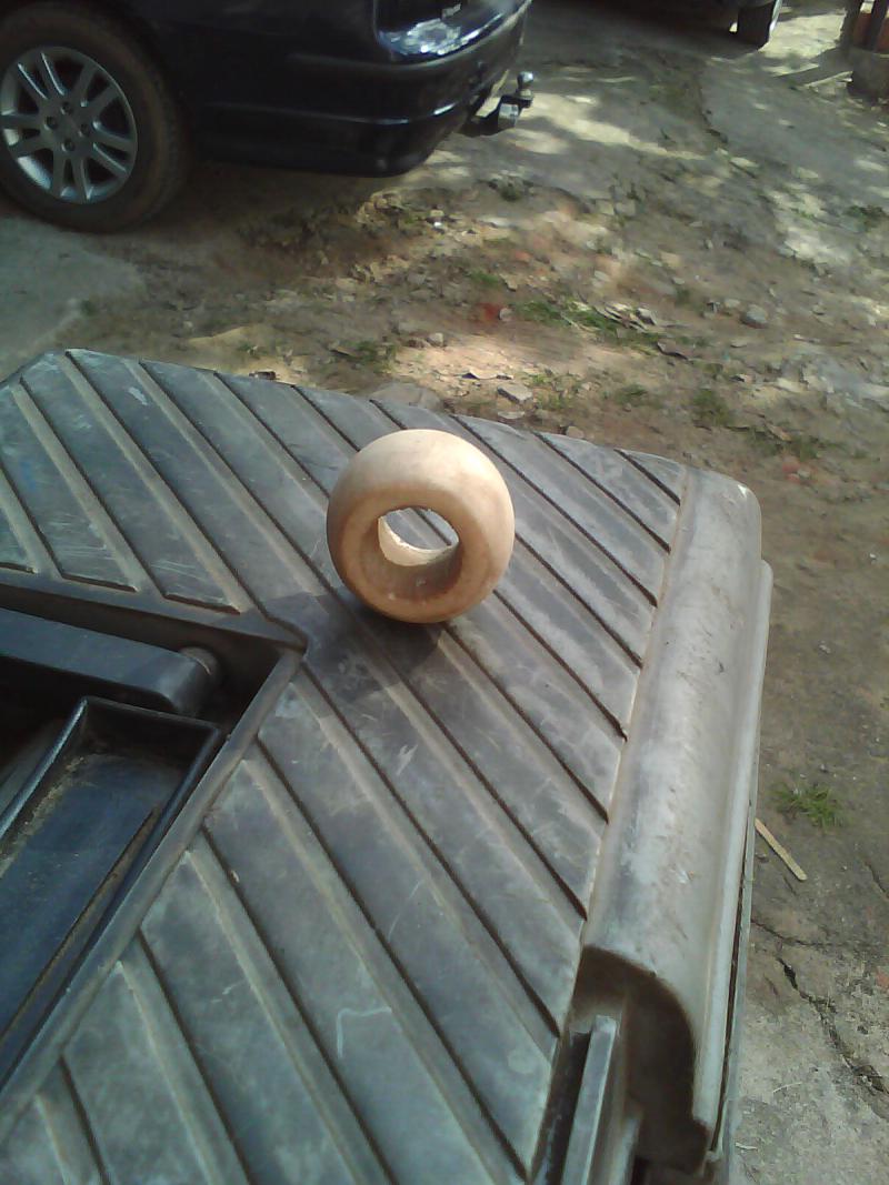

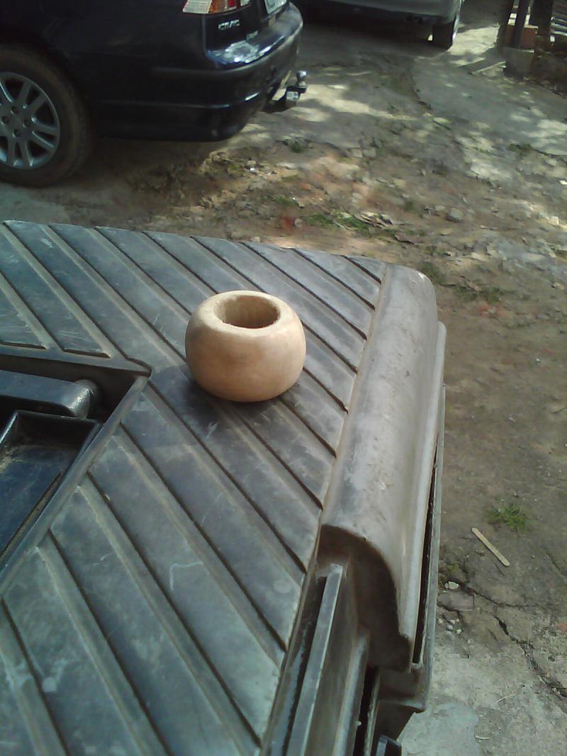

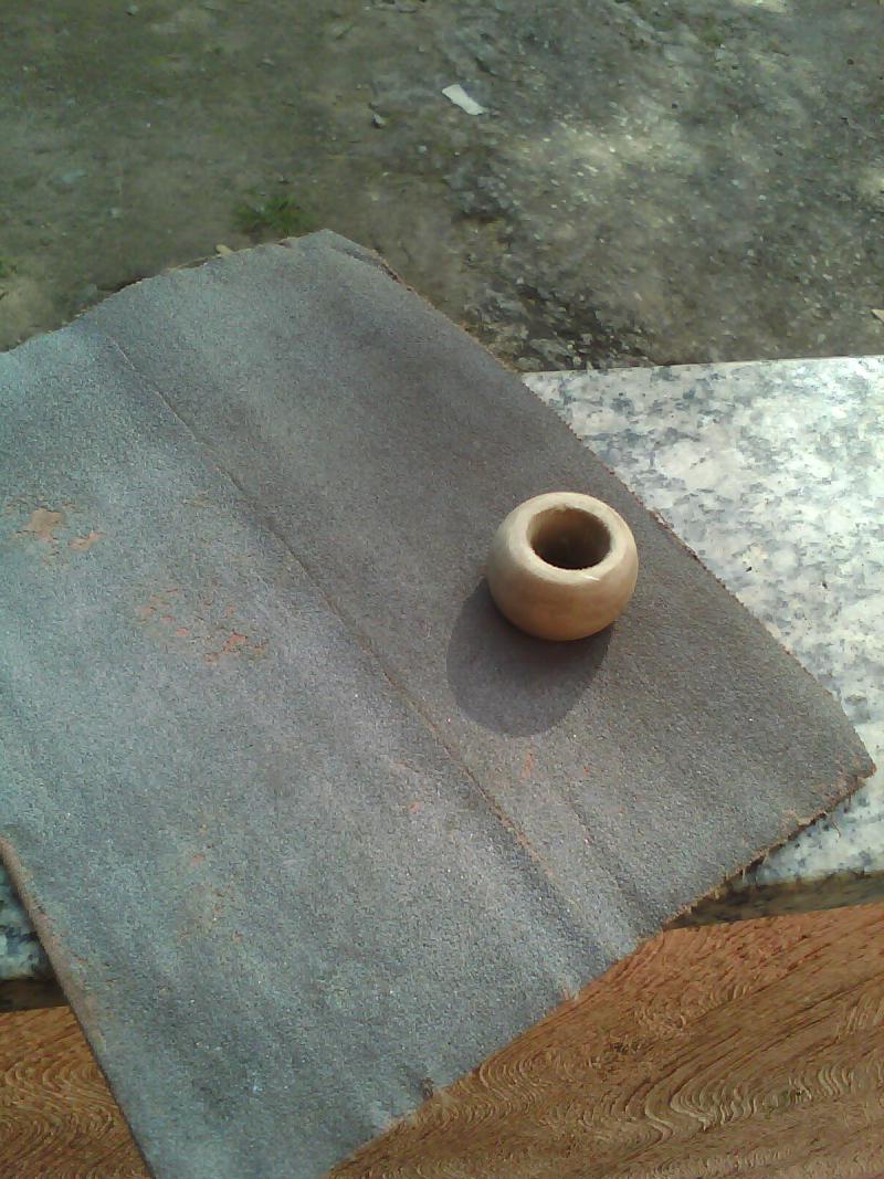

Boa tarde, resolvi meu problema com a bucha da alavanca da caixa de transferência, está funcionando, não sei até quando mas está em teste. Eu mesmo fiz a bucha de acordo com a foto que oLeo Df postou. Prometam que não vão rir do material que utilizei pois o custo é de aproximadamante R$ 5,00. Se trata do batente de porta, aquele que é parecido com um bolinha de golfe. O material de que é feito é uma borracha branca bem forte. vou postar a foto para que todos possam ver.
Anexo 302361
Anexo 302362
Anexo 302363
Anexo 302364
