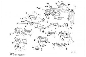

    Aurélio, voce já me ajudou muito em outros tópicos, assim como os amigos aqui do fórum! Queria saber se alguém já teve problemas com barulho no banco do motorista. A minha é banco de couro, e não tem nenhum espaço para acessar as molas. Minha pergunta é se precisarei levar em alguém que coloque couro para descosturar e então lubrificar as molas? A minha também está com um barulho dentro do painel do lado do passageiro, bem no local do Air Bag. Como faz para desmontar esse painel? Eu tentei acessar pelo porta luvas, mas não consegui.

    Quanto ao banco eu acho que o que deve estar fazendo é o encaixe das molas com o chassis do banco, pode ter um macarrão denilon que esfolou e tem que ser trocado, achoi que só um capoteiro mesmo para opinar, mas vou dar uma olhada no final de semana e te respondo.
    Quanto ao painel esse é dificil mesmo, mas dá para desmontar, tem um bocado de parafusos e encaixes que podem estar fazendo barulho. veja no grafico as setinhas, são travas que podem ser destravadas com uma especie de chave de fenda de plastico e um certa pressão que faz agente achar que vai quebrar, mas é dura mesmo.
    L200: Barulho no banco traseiro-painel.jpg
