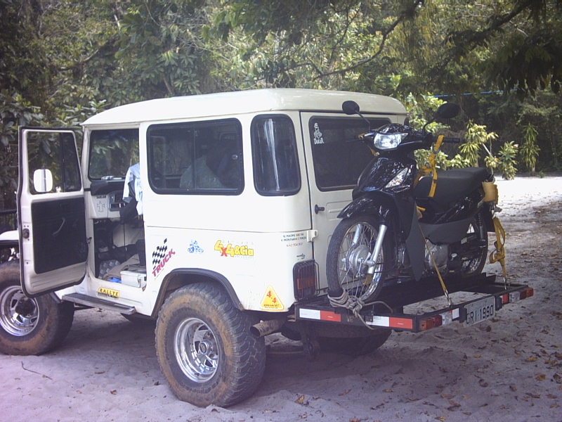

    - Rack no reboque
    Sobre a determinação da lei.
    Sei que o DETRAN regulamenta que se o objeto agregado posteriormente na traseiro do carro deve deixar lanternas e placa a visiveis.
    E permite que seja adicionada lanternas e placa para esse suportes que vao no pino do reboque.
    Tem muito Motohome que faz isso para carregar moto, bicicleta.
    Tem um participante aqui do forum na parte de toyotas que fez um para carregar uma biz.
    mas Sinalizou o mesmo pondo lanternas, placa, e ainda tem os adesivos da 3m reflexivos.
    Rack de teto a thule tem inumeros.. inclusive cita alguns recomendados para TR4.
