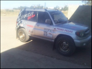

    Um amigo colocou na dele, com os aros da ranger.
    Foi colocado o espaçador, um desbaste (pequeno) nas pinças e rebatido os paralamas... inclusive umas nervuras que tem na caixa de rodas.
    Depois disso, fizemos o rally 4x4 em fraiburgo e não pegou praticamente nada, e a prova foi pesada (para a TR).
    Thiago

    São os originais de aço, não sei o offset.
    Vou para o transcatarina, mais com outro piloto.
    Sinceramente, essas rodas de liga ficam muito feias, opinião minha, e você apenas vai minimizar o problema... tem que levantar a TR pq dá fim de curso direto atrás.
    A única foto que eu tenho aqui, aparece metade da roda...
    Thiago
    Miniaturas de Anexos Miniaturas de Anexos TR4 com pneu Mamute + roda 15-aro-ranger-e-mamute.jpg
