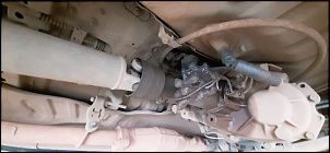

    Era assim que estava?
    Citação Postado originalmente por FELICIANO Ver Post
    Pow dkrabe valeu mesmo. Te confesso que estou preocupado com isso. Mas olha só, meu mecânico disse que o vazamento não está no diferencial mas sim numa coifa do câmbio que está rasgada. Só que essa coifa só é vendida junto com a alavanca na qual fica acoplada e custa 530,00 lascas na Mit. Mas vou te dizer, tá difícil de descobri qual é o problema porque isso já rolou, eu troquei o retentor e a cola e depois de um tempo vazou novamente. O problema é que eu não sei se o vazamento voltou depois da trilha que fiz, que foi bem durinha, ou se foi antes. De qualquer forma eu vou lavar bem e depois tirar umas fotos e te mandar. Ah, o que vc acha do lance da coifa do câmbio? Será que pode ser isso mesmo? Um grande abraço e muito obrigado brother!
    Feliciano, o seu diferencial estava parecido com o meu?

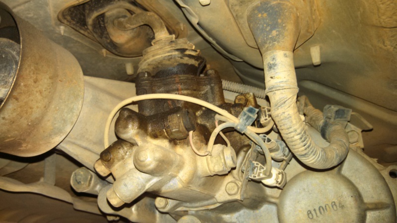

    Veras.. O meu está assim tbm... descobriu o que é ?
