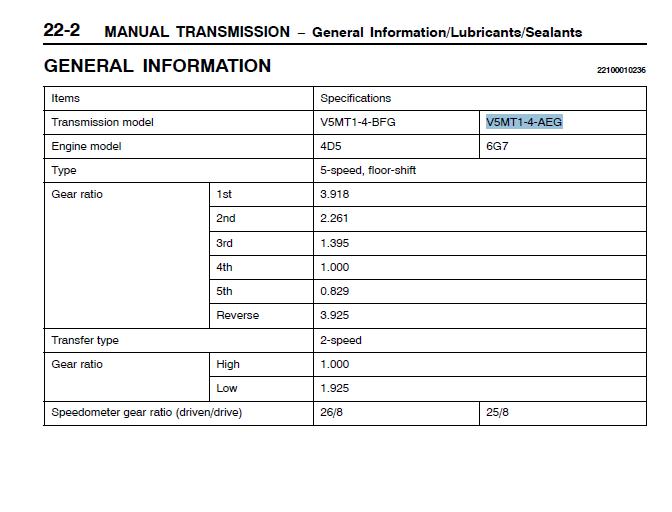

    Vendo os manuais tecnicos da Mit encontrei duas especificações sobre o cambio mecanico da Pajero, um mostra o cambio V5MT1-4-AEG para motores 6G7x e outro V5MT1-4-BFG para motores 4D5x.
    Alguem pode falar algo sobre?

    achei mais informacoes (PDF anexo) porem na linha do V5MT1 existem diversos modelos.
    Gostaria de saber o que veio para o Brasil e o que serviria na Pajero 3.5
    Cambio Mecanico Arquivos Anexos
    Amigo,queres saber original da 3500? Tenho duas 3.0 e uma 3500, mas não sei qual a caixa da 2800. Me exemplifique melhor o que precisa e o que queres saber que posso pesquisar , pois tenho varios manuais. Mas, importação pela mitsubishi foram estes tres modelos com suas respectivas caixas (importação america sul), pois variam modelos motores e caixas conforme continentes a serem exportados.Posso conseguir referencias destes modelos de caixa da 3.0 , 3.5 e 2.8.
