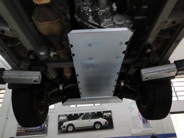

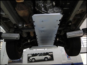

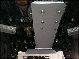

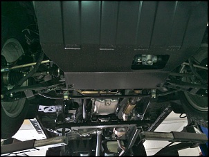

    Mais um TR4 protegida.
    Na verdade bem protegida, galera valeu pela recomendação realmente o serviço do Octavio é muito bom, o protetor ficou show de bola.
    Segue algumas fotos que por sinal foram tiradas pelo Fernando, amigo nosso aqui do forum que também foi colocar seu protetor.
    Valeu galera.
    Miniaturas de Anexos Miniaturas de Anexos TR4 - Protetores Cambio e Tanque-protetor_tr4.jpg   TR4 - Protetores Cambio e Tanque-protetor_tr4_04.jpg

    Bruno, boa tarde.
    Estou por do investimento atual dos protetores, mas acredito que os mesmos que eu coloquei você não gastara mais que 1k
    Estou muito satisfeito com os meus, e caso for colocar em outra viatura, com certeza colocarei o mesmo modelo, falo isso pq logo pretendo vender minha viatura e possivelmente terei que trocar os protetores.
    Referente aos parafusos, ele são fixados com rebite em alguns pontos ( porem rebites de otima qualidade ) e em outros pontos não lembro se utiliza porca ou são fixados no próprio veiculo.
    De uma coisa tenho certeza, não é alterado nenhuma característica do veiculo, nada mesmo, é tudo muito rápido e tranqüilo, e melhor ainda, nunca me deram problema ( e olha que já utilizei muito )

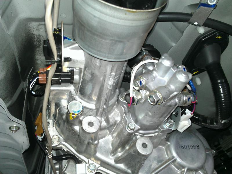

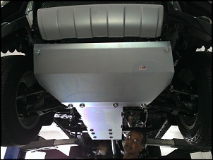

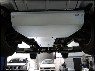

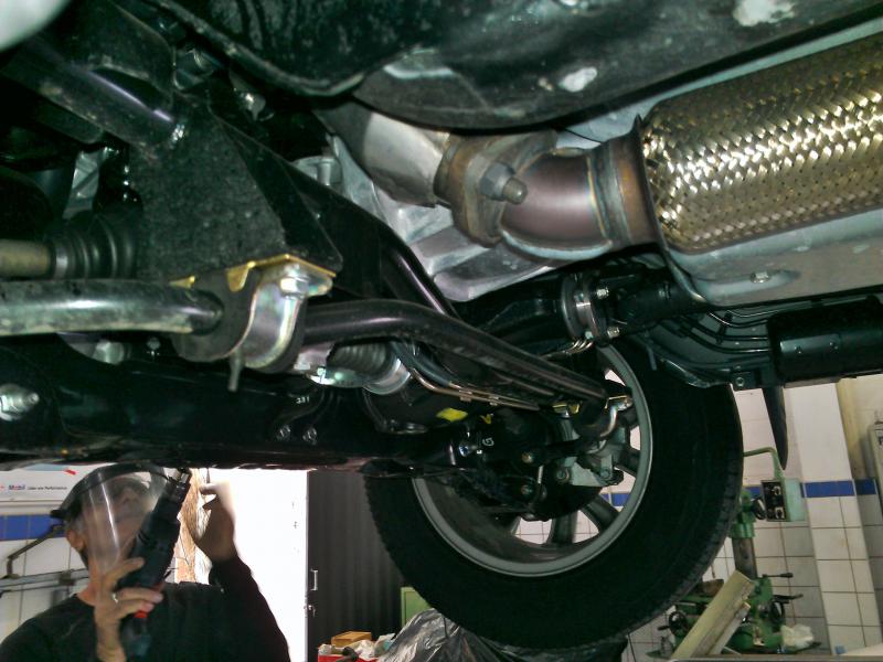

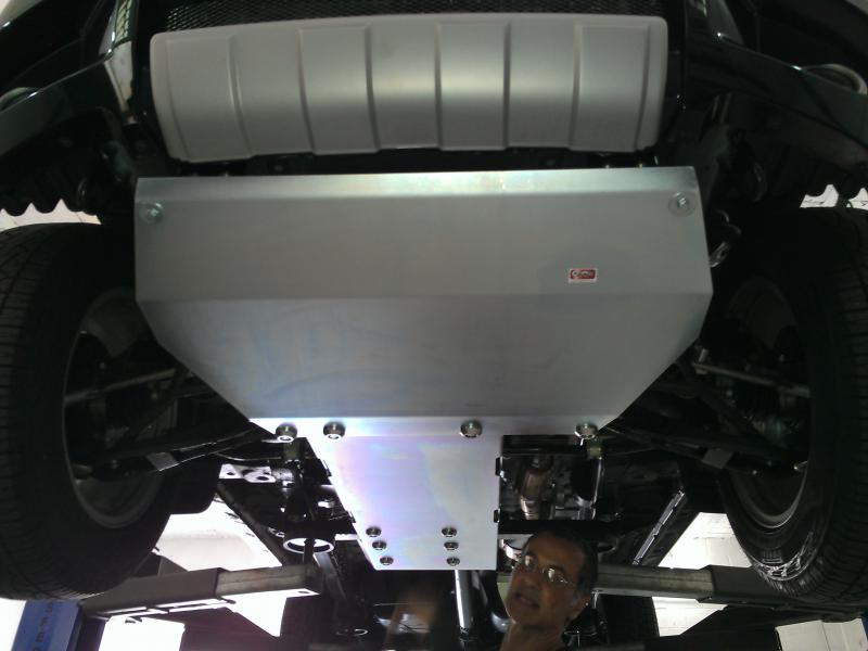

    Mais uma Pajero TR4 protegida!
    Ressuscitando o tópico!
    Sou um novato no mundo 4x4, mas essa com certeza seria a primeira "modificação" no meu carro. Fiz com o Octávio e eu recomendo muito, pelo serviço muito bem feito, pelo produto muito bem acabado e pela conversa/dicas que rolou d urante toda a instalação. Como sou novato, tive muitas perguntas
    Segue as fotos. A qualidade não está ótima pois bati com o celular.
    Original:
    TR4 - Protetores Cambio e Tanque-wp_000083.jpg TR4 - Protetores Cambio e Tanque-wp_000085.jpg
    Alguns fios meio soltos, não sabia que era assim. A TR4 podia ter uma proteção maior, já que vai parar na lama:
    Como ficou:
    TR4 - Protetores Cambio e Tanque-wp_000091.jpg TR4 - Protetores Cambio e Tanque-wp_000093.jpg
    PS: O Octávio apareceu ali na foto com uma cara surpresa!
