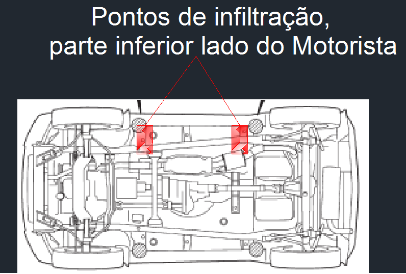

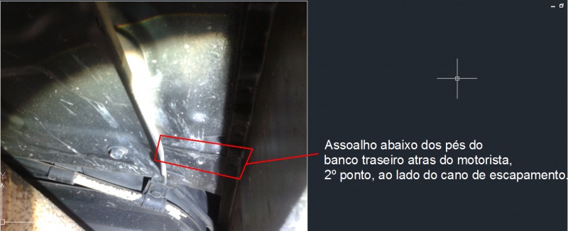

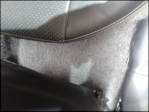

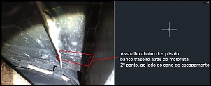

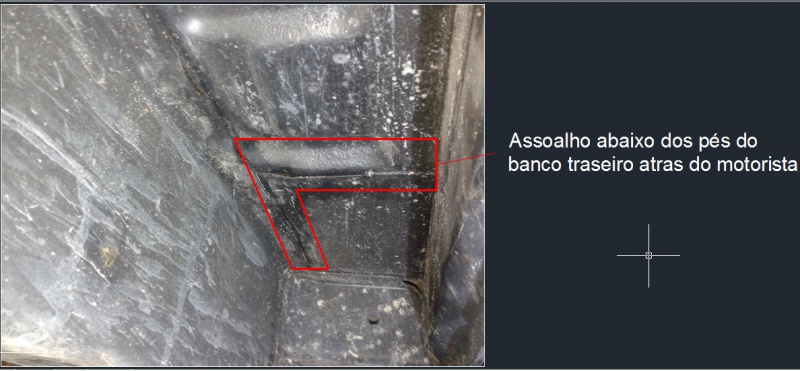

    Olá amigos, este problema de infiltração apareceu na minha TR4 tbm.
    Houve alagamento em alguns trechos da minha cidade e notei depois de que passei por eles, meu assoalho estava encharcado. Percebi que respingava água no meu pé, durante a passagem pelo alagamento. Igualmente o relato do colega.
    Identifiquei os pontos de infiltração, conforme as fotos:
    Ainda não identifiquei a infiltração na região dos pés do motorista e tbm não decidi oq fazer para vedar estes pontos, portanto podem mandar sugestões. Assim q eu tiver uma ideia postarei aqui no grupo.
    Abração galera
