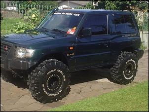

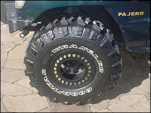

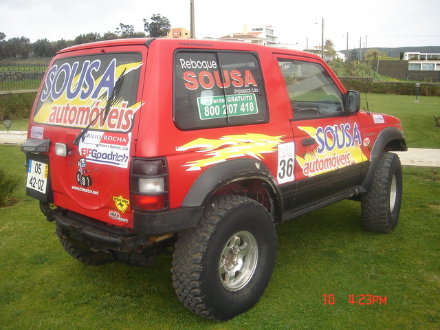

    E para atiçar a vontade... segue umas fotin duma com 35"....

    O que eu gostei dela foram os ângulos de entrada e saída que melhorou um monte com esse parachoque pequeno..ficou show
    Bom... com esse tamanho de pneus dá pra bater de frente com qquer coisa.
    Poste umas fotos ae quando instalar os seus.... curioso

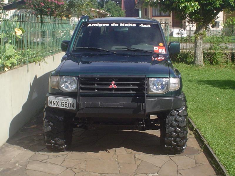

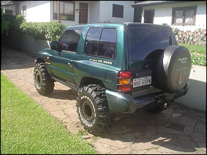

    segue fotos da pajero com os 35" ..
    Miniaturas de Anexos Miniaturas de Anexos -dsc01769.jpg   -copia-de-dsc01770.jpg   -copia-de-dsc01773.jpg   -copia-de-dsc01775.jpg   -dsc01774.jpg

    Cara... ficou bacana.... mas teu curso de suspa tbm ja era né....
    Q vc ta tendo de problemas?? q t desanimou.... problemas com a viatura ou os meXanicos
