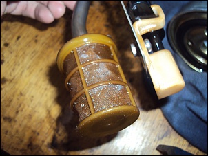

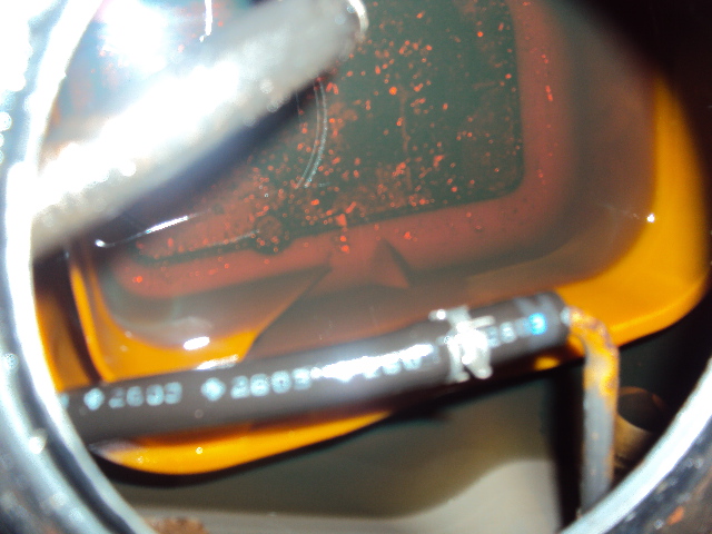

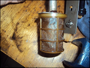

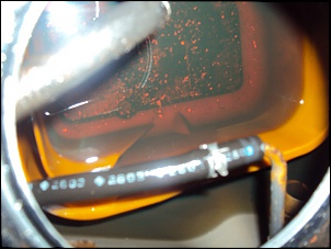

    Sujeira no filtro e tanque da pajero Full
    Estou tendo problemas com minha pajero full, 3.2 diesel... comprei ela tem extatos 12 meses (está com 36mil km), e já troquei o filtro de combustível 5 vezes. O GRANDE problema está no seguinte: levo o carro para a concessionária, e eles me dizem que o problema está no diesel (diesel sujo), com isso, alem das 5 trocas de filtro (280 reais cada filtro), ainda tive que fazer 2 limpezas no tanque devido a esta "sujeira". Para vcs entenderem meu problema, relato que eu sou o dono do posto de gasolina, atualmente de bandeira Ipiranga, com controle de qualidade nota mil. Então hoje tenho um laudo da concessionária dizendo que o problema é do combustível e outro da Ipiranga dizendo que o "meu" combustível está 100%. Li que mais pessoas estão tendo o mesmo tipo de problema, principalmente com as L200 Triton. Minha pergunta é simples: Será que esse problema nao esta diretamente ligado ao BIODIESEL (já li várias reportagens sobre borra, e "sujeira" nos tanques) e no fim das contas de quem é a responsabilidade?? Da marca por não adaptar o carro ao combustível ou da empresa por não avisar os "danos" que o combustível pode causar??
    Gostaria de opiniões.
    Ito, a minha full 2006 esta com 60mk e tambem teve problemas de filtro. A MIT constatou que o problema na verdade era a oxidação do tubo que interliga o bocal de abastecimento e o tanque. Como meu carro ja estava fora da garantia, morri no custo do serviço e da limpeza do tanque. Em outros casos ja postado aqui no forum ocoreu o desprendimento da camada de verniz de proteção do tanque causada pela qualidade de nosso diesel e consta do protocolo de serviços em off. Em ambos os casos as trocas são feitas sem custo para o proprietario. Claro que é necessario uma pequena resenha junto a concessionaria. Observação: Não demore a ver este assunto pois o filtro é o fusivel da bomba injetora. Marcio

    Este problema parace ser crônico nas Mit ! Tenho uma Sport 2.8 que apresentou problemas na bomba injetora. Depois de muitos capítulos, encontrei o tubo de abastecimento que leva ao tanque bastante oxidado. Um novo custa mais de R$1.200,00 e vai enferrujar nos próximos dois anos .... Preferí adaptar um bocal de Pálio (que é de plástico) a uma mangueira (química) de borracha. Este conjunto não enferruja mais ! O tanque apresentava alguma ferrugem mas nada de anormal e dá para ir convivendo com ele por mais um tempo.

    Salve nação 4x4, o problema é bem maior do que vcs pensão, o tanque das Pejeros Full soltam uns residuos que empreguina a filtro e com o tempo vai comprometendo os bicos e bomba injetora, a Mit está se fazendo de boba e deixando que os usuários entre com uma reclamação para somente depois de muita briga trocar o tanque de combustivel, CUIDADO se der problema nos bicos e na bomba a Mit simplesmente lava as mãos, vá imediatamente numa concessionária e exija a troca do tanque, bocal de canos de diesel, se sua Pajero estiver fumaciando, fahlando em baixas marchas... Sua bomba já era! Dai só com muita briga e prepara o bolso, o REPARO vai ficar em torno de R$ 7.000,00 reias, eu estou brigando com a Mit, nem o meu tanque eles querem trocar,acredito que seria a hora de nos unirmos e exigir um recall por se tratar de um problema crônico das Full. Faça valer os seus direitos
    Miniaturas de Anexos Miniaturas de Anexos Sujeira no filtro e tanque da pajero Full-dsc05773.jpg   Sujeira no filtro e tanque da pajero Full-dsc05775.jpg   Sujeira no filtro e tanque da pajero Full-dsc05776.jpg   Sujeira no filtro e tanque da pajero Full-dsc05777.jpg
