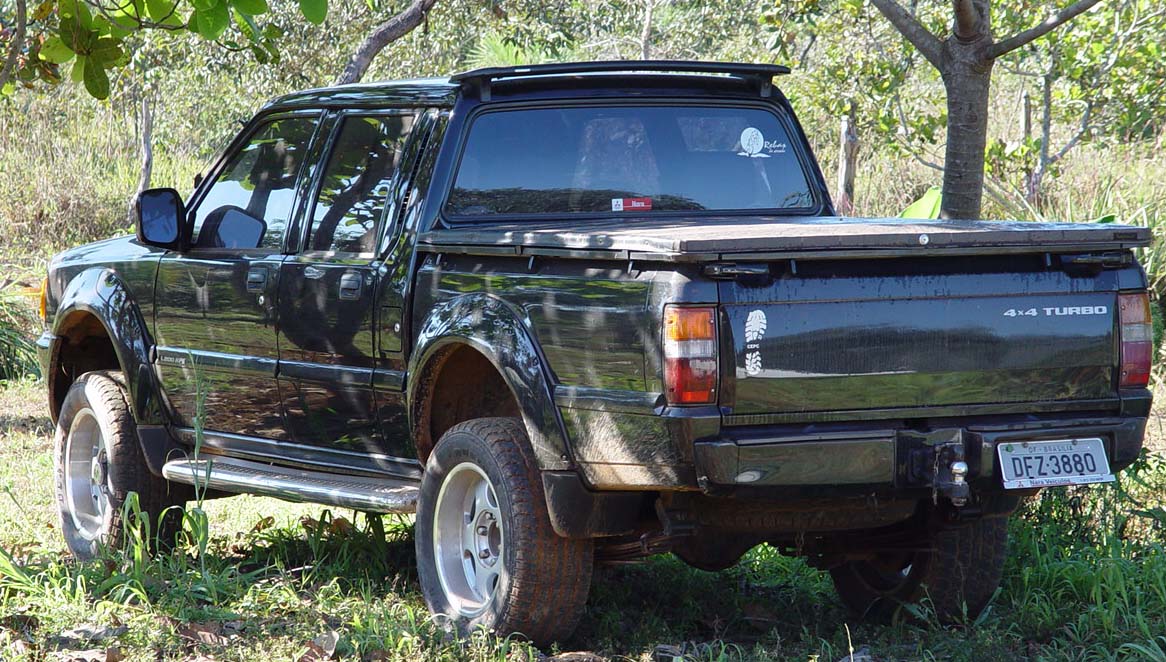

    Seguindo a linha do R15 como o pessoal do fórum já comentou segue uma fotinho de exemplo.
    Rodas da Waska 15" com pneus MT 31X10,5
