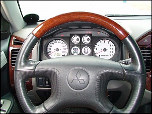

    Olá,
    Tenho uma Pajero Full GLS Diesel 2008, e como sabem não é a versao top, portanto faltam alguns itens de luxo. Dentre eles falta o controle do som no volante (volume, avançar, etc.). o que deixa o volante meio "feio" faltando algo..
    Acontece que axei uma pajero full HPE em um desmanche, sucata.. e o cara me cobrou 300 reais pelo controle.. A duvida é na instalacao,
    sera q ja tem um chicote, eh tipo Plug n`Play? ou sera q vou precisar fazer uma gambiarra?
    Alguem ja fez algo do tipo?
    Obrigado!

    Alemao,
    Tbm tenho uma GLS igual sua, e convesando com um tecnico, em partes eletronicas de automoveis, ele me disse que normalmente o mesmo chicote e usado nos dois modelos, tanto a GLS e a HPE, por uma questao de praticidade, entao, provavelmente, esse chicote ja chega ate o volante, faltando apenas, os comandos, a ser colocado retirando a capa plastica que vem na GLS. Eu nao consegui achar um p vender ainda, mas se eu achasse, como o seu caso, eu mandaria p um tecnico desmontar o volante, p ver a possibilidade de instalacao... creio que tem tudo p dar certo, ...

    Bem galera, fui na concessionária vi a "planta" do volante e descobrir que o chicote já estaria ali, precisando apenas da peça (os botões), além de que a instalação seria muito facil, nao precisando desmontar o volante e muito menos mecher perto do air bag
    a instalacao é muito simples, é só soltar os dois parafusos que se encontra na parte traseira do volante, reto atras do controle, só substituir a peça e plugar o chicote, parafusar denovo e pronto!
    achei que valeu a pena, 'pode nao fazer falta pra quem nao tem, mas é muito útil esse controle no volante, além de ser mais bonito e mais seguro.
    espero q tenham gostado! abraços

    Tbm recebi o meu controle hoje... p/ dar coragem de comprar coloquei em minha cabeca, que era um equipamento que ajudava na seguranca ao dirigir, hehehe.. so' assim p/ comprar um trocinho desse tao caro!!!
    Mas ficou muito bom, e com certeza usarei muito, pois acostumei com uma GM Zafira Elite que eu tinha e tbm tinha comandos no volante.

    Cara, infelizmente nao vai dar nao, pois o molde do controle de som e' feito p/ o volante novo, que ja vem com o chicote embutido, como vc pode ver nas fotos.
    Se seu som for Pionner, vc pode optar por esse outro tipo de controle que tenho em outro carro.
