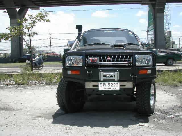

    Body Lift para L200 GLS
    OI Gente
    Anexo algumas fotos do lift de suspensão Australiano para a l200/l200 sport.
    Cadê as informações sobre como botar os 33 na L200

    Miniaturas de Anexos Miniaturas de Anexos Body Lift para L200.-00522-4_203.jpg   Body Lift para L200.-00522-1_106.jpg   Body Lift para L200.-00522_156.jpg   Body Lift para L200.-00520-3_168.jpg   Body Lift para L200.-00520-2_989.jpg
    Com um lift, a Australiana parece que ficou com a mesma altura da brasileira que tem body lift.

    Tenho uma L200 da "veinha" GL 2001. Motor 2.5, já instalei um intercooler abri um pouco a bomba, instalei snorkel e coloquei uns parachoques tubulares. Pra andar em duna e areia ta indo bem, mas tenho ido para algumas trilhas mais pesadas e por vezes fico preso, tenho pensado em 2 soluções:
    1 - Colocar um body lift nela (já me disseram que os calços não são bons); e ai colocar uns Pneus 33". Vale? Qto gasto?
    2 - A segunda adaptação que quero fazer é instalar um bloqueio de diferencial, para passar em algumas situações em que uma das rodas fica livre e a outra presa. Alguem sabe quanto gasto?
