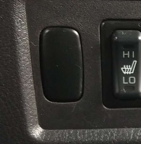

    No manual do proprietário das Full´s fala em bloqueio do diferencial traseiro, inclusive apontando no painel aonde fica (abaixo do porta trecos, ao lado dos botões de aquecimento dos bancos).
    Todavia, na prática não existe o botão. Apenas uma capinha.
    Nenhuma Full tem o bloqueio de fábrica.:concordo:
    Anexo 578422
