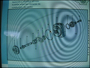

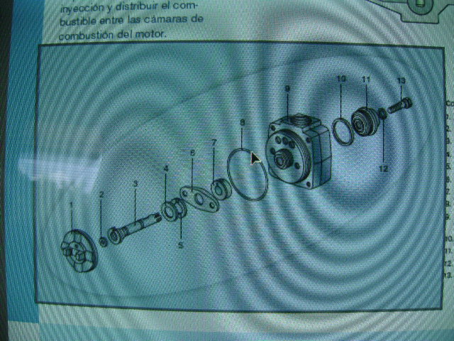

    Edintruder, se for Bosch tem um parafuso de sangria. No catálogo da Bosch tem um desenho explodido, e o parafuso é n. 13.

    Balú, tens uma imagem desse catálogo? Abre a imagem no teu PC e aperta "print screen", cola no paint, salva a imagem. Depois puxa no botão modo avançado do navegador do 4x4brasil e gerenciador de anexos e posta aqui!
    Valeu!
    Boa Pácoa Edintruder. A imagem deve estar protegida, mas vou tentar.
    Saiu na marra!!!
    É o parafuso n.13.
    Att
    Tio Balú

    A bomba da L200 não é bosch...
    Esse parafuso é do corpo distribuidor e serve para medir a pressão de injeção do came.
    o parafuso que me refiro é bem em cima da bomba na posição horizontal.
