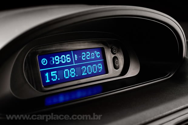

Vários TR4 vem de fábrica com um display de data, hora e temperatura externa como esse da foto abaixo:
Anexo 563186

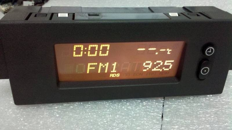

Não sei se vcs sabem mas a GM usou por muitos anos um display quase idêntico nas linhas Astra, Corsa e Vectra e que é chamado de TID (Triple Information Display):
Anexo 563187
Esse display inclusive tem algumas variações como os usados no primeiro Corsa, Astra belga (o que saiu depois do Kadett), a Zafira e o segundo Vectra. Pois bem, esse display na verdade não é só um display de data, hora e temperatura, ele era também o display dos rádios originais de fábrica pois os rádios da GM não tinham tela própria, a tela era justamente esse display e a informação do rádio aparece no local onde fica a data:
Anexo 563188
Acontece que nem todos os carros com display tinham o rádio de fábrica e alguns europeus descobriram como mandar informações para o display como se fosse o rádio da GM, e eu com base nisso criei e desenvolvi um projeto de computador de bordo que marca consumo, velocidade, autonomia, etc, e exibe tudo no display como se fosse algo original de fábrica! Segue um vídeo feito pelo meu parceiro nesse projeto:

Bom, depois de toda essa historinha, estou vindo aqui no fórum porque eu e meu parceiro descobrimos tem alguns meses esse display da TR4 e queríamos muito saber se internamente ele era ou não igual ao display da GM, até que compramos um e descobrimos que sim, são o mesmo display! Habilitamos no display da TR4 o que a GM chama de função rádio e com isso conseguimos usar a placa eletrônica do nosso computador de bordo no display do TR4. Aqui um teste que fizemos em bancada:

Parabéns pela iniciativa. Muito interessante. Tenho uma TR4 2010 que tem esse display, os modelos anteriores tem somente um relógio mesmo.

Sou o Paulo Adriano e apoio em 200% ou ate mais o seu projeto. Os modelos antes de 2010 como a minha possuem um display um pouco diferente mas a parte do relógio pode ser substituída pelo modelo mais novo como o que mostrou. Eu estava usando um GPS neste local para ter estas funções:
